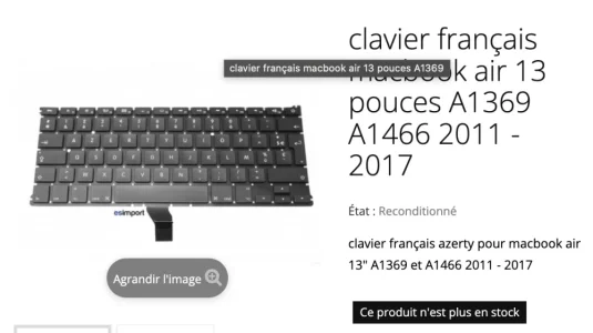

j'attend d'ailleur qu'un clavier pour macbook air A1466 soit dispo sur votre site pour pouvoir attaquer le second projet de restauration le netoyage du liquide avec de l'alcohol isopropylique n'as carrément pas bien fonctionner (ca fait longtemps qu'il est la )sur la carte mère alors que c'est tout plat
