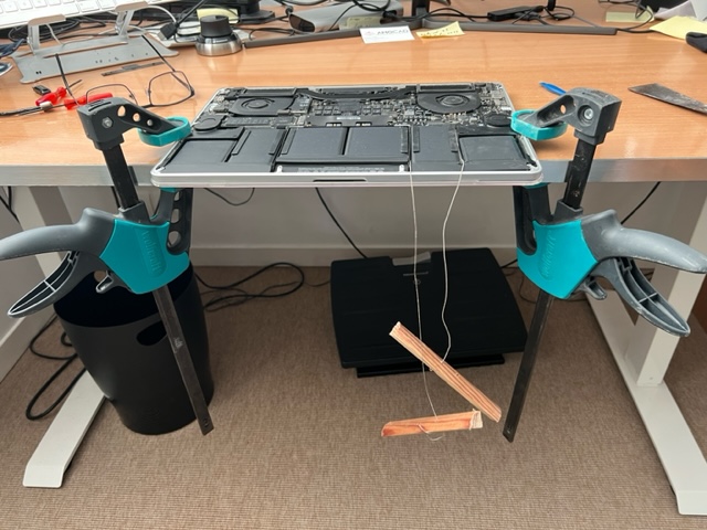

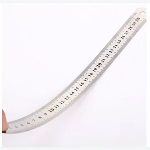

J'ai recu la batterie originale commandée chez ESIMPORT rapidement .montée le soir même .j'ai eu du mal a decoller la batterie avec mes spatule en plastisque elle sont vraiment collée tres fort . mais j'ai trouvé l'outil ultime au troisieme bloc de batterie
la regle en acier de 30CM
attention tout de meme a ne pas endommager les bloc de batterie il faut la glisser tendrement au debut pour ne pa s dechirer la protection aluminium noir de blocs
