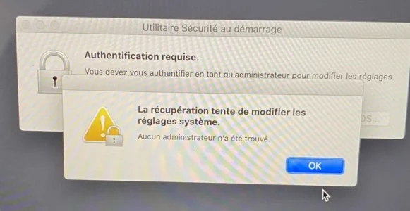

Lorsque je me rends dans l'utilitaire sécurité au démarrage j'ai le message d'erreur suivant :

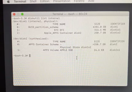

Si tu arrives sur ta session de secours avec le bureau à 4 choix principaux, peux tu aller dans la barre de taches du haut d'écran, menu Utilitaires, sous menu Terminal et taper
diskutil list internal
Tu peux poster le retour en photo.
Mieux, en copiant l'intégralité du texte, puis, dans le pavé de réponse du forum, tu cliques en haut de ce pavé sur le 16 éme bouton (les trois points verticaux, 4éme choix à droite des smileys) puis blocs de code (le plus à droite). Tu colles le résultat dans le bloc.

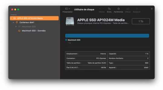

La réinstallation macOS ne fonctionne pas et j'ai formaté mon disque dur avec l'utilitaire de disque en APFS.
Tu as bien formaté le disque à la racine, Présentation > tout les appareils (en AFPS, GUID)
Si il n'y a pas d'OS d'installer, c'est possible (??) que ça ne fonctionne pas.

Bonsoir izel, merci de m’accorder du temps.
Je ne peux pas me connecter au forum depuis l’ordi endommagé...
Mais voici la réponse du terminal :

Le conteneur est incomplet. Tu devrais essayer de reformater à la racine.
Depuis l'utilitaire de disques, en haut à gauche, tu a un menu Présentation. Dans son menu déroulant, tu choisis "afficher tous les appareils".
Ensuite, tu vas à la racine de ton disque interne (pas le volume incomplet nommé Apple SSD mais à la ligne supérieure) et tu choisis Effacer dans les boutons du haut du pavé principal. Nom comme tu le souhaites, format APFS, Schéma GUID.
Si tu n'as pas accès ce qui est à craindre (pour 80 €, Apple a déjà dû tenter), on pourra essayer par le terminal.
Pour le moment ton volume est vide, pas d'OS et par conséquent pas de session ni de compte Administrateur.
