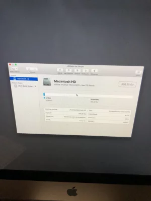

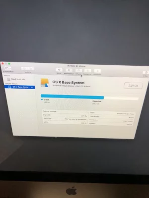

oh oui quand ça veut pas ça veut pas.
Le mac de lance automatiquement sur cet utilitaire.
Je vois bien Macintosh HD monté mais dès que j’essaie SOS il se démonte sans possibilité de revenir.
Tu as de nouveau des ennuis ?
- est-ce que tu es dans la session de secours (fenêtre des 4 Utilitaires macOS) ?​

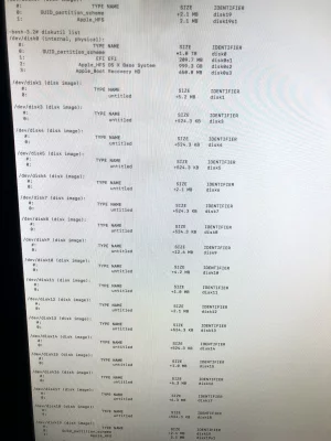

pour tout te dire j’ai réussi à boot juste après l’installation de l’os mais au bout de 5 minutes. Tout s’est figé.
    1,1 Mo · Affichages: 133
    1,1 Mo · Affichages: 139
Est-ce que tu as des données dans Macintosh HD ou bien est-ce qu'il n'y a qu'une installation propre ?
