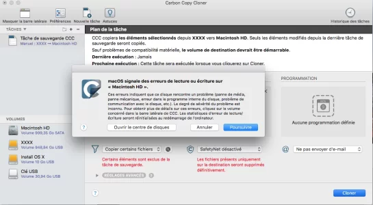

est on sur que le disque "Macintosh HD" n'est pas en read only ?
du coup j'ai quand même permis à CCC de pas tout copier : j'ai juste enlevé les photos/musique du clonage
    229 KB · Affichages: 170
on est pas encore rendu ...
dois je quand même lancer le clonage ?

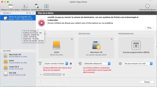

    217,1 KB · Affichages: 188
Tu peux poursuivre pour voir > mais il semble clair que le HDD de ton iMac est en cours de défaillance matérielle...

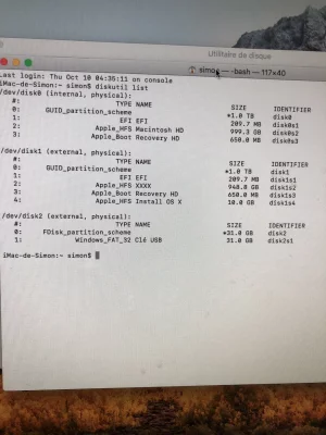

Voici ce que j'obtiens lorsque je fait la commande " diskutil list"
-bash-3.2# diskutil list
/dev/disk0 (internal):
   0:      GUID_partition_scheme                         121.3 GB   disk0
   2:                  Apple_HFS Macintosh HD            120.9 GB   disk0s2
/dev/disk1 (disk image):
/dev/disk2 (disk image):
   0:                            untitled               +5.2 MB     disk2
/dev/disk3 (disk image):
/dev/disk4 (disk image):
/dev/disk5 (disk image):
/dev/disk6 (disk image):
   0:                            untitled               +2.1 MB     disk6
/dev/disk7 (disk image):
/dev/disk8 (disk image):
/dev/disk9 (disk image):
   0:                            untitled               +6.3 MB     disk9
/dev/disk10 (disk image):
   0:                            untitled               +2.1 MB     disk10
/dev/disk11 (disk image):
   0:                            untitled               +1.0 MB     disk11
/dev/disk12 (disk image):
   0:                            untitled               +2.1 MB     disk12
/dev/disk13 (disk image):
   0:                            untitled               +524.3 KB   disk13
/dev/disk14 (disk image):
/dev/disk15 (disk image):
   0:                            untitled               +1.0 MB     disk15
/dev/disk16 (disk image):
   0:                            untitled               +6.3 MB     disk16
/dev/disk17 (disk image):
