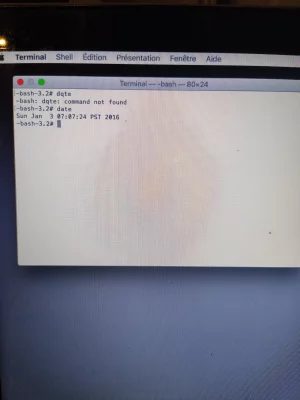

Par curiosité tu changes la date de ton Mac au 01/01/2016 et tu recommences, car El Capitan est capricieux au niveau des certificats, mais ça c'est une autre histoire. Essaye en changeant la date.
À la barre supérieure de menus de l'écran > tu dois avoir un menu Utilitaires > et dans ce menu un Terminal.
- lance-le > passe la commande :​
date
  • qui affiche la date et l'heure à l'horloge du kernel (de l'OS d'installation démarré)
Passe la commande :
date 1208211919
  • qui rétablit la date au 8 Décembre 2019 à 21H 19'
Je ne vois pas que tu aies passé la commande suivante :
date 1208211919
  • passe-la pour rétablir la bonne date et poste le retour.

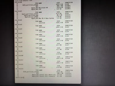

Alors passe la commande :
diskutil list
  • et poste le tableau des disques => que je voie la situation d'ensemble.
Je vois qu'on avait créé un volume CLE sur le disque interne (dans l'intention d'y configurer un volume d'installation démarrable). Volume rendu inutile par l'actuelle clé USB.
- passe la commande :​
diskutil eraseVolume free null disk0s3 ; diskutil resizeVolume disk0s2 0b
  • il s'agit de 2 commandes concaténées par le point-virgule ; médian. La 1ère supprime la partition CLE > la récupère son espace à la partition Macintosh HD. Les opérations s'enchaînant l'une après l'autre
