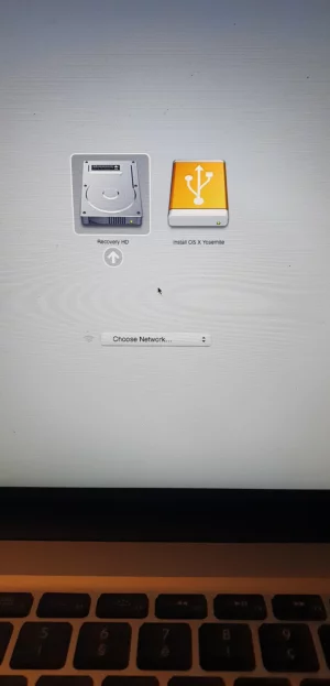

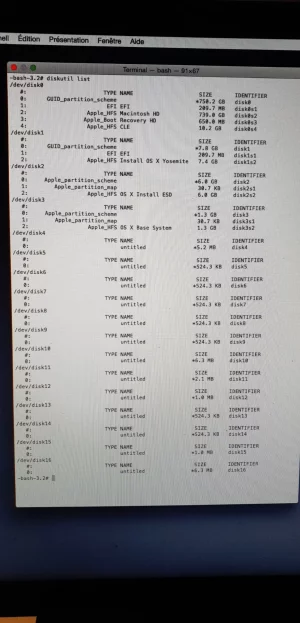

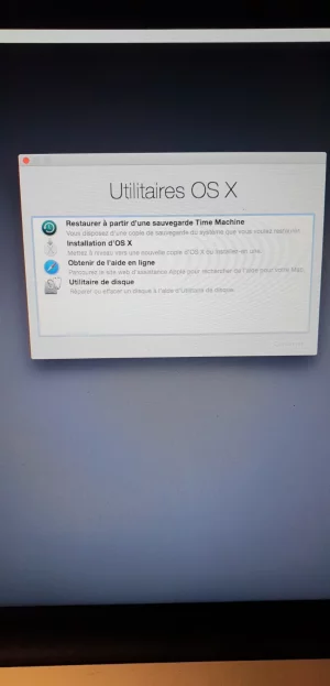

J'ai fait comme vous m'avez dit, j'ai choisis le disque Yosemite. Ça a charger pendant quelques minutes puis ça ma diriger sur les 4 utilitaires, j'ai pu constater qu'il ne me proposait pas l'OS X Lion je pense que c'est bon signe ^^

Tout à l'air bien au niveau des disques --->
Si tu n'est pas sur la clé Yosemite, démarre dessus.
Une fois arriver sur la fenêtre des 4 Utilitaires de macOS > Sélectionne l'option "Réinstaller OS X" puis procède a l'installation > Choisis comme disque de destination d'installation : Macintosh HD.
L'installation va commencer. Préviens quand c'est terminer ou si il y a un problème.
