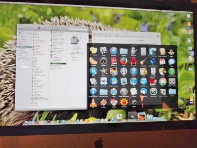

Après plusieurs posts sur le site en tant que novice Apple, ou je me suis étalé vainement -sans offre de solution pour un cas de multiboot Imac 5.1 & ce cas plus actuel de 12.2 reçu il y a peu et déjà buggué- je ne vais poster que ce seul message, pensant le rédiger de manière complète.
Ne prévoyant pas dialogue, mais juste un remerciement si réponse amenant solution!
Fonctionnel: le fin 2006 avec Lion (HFS)
Non fonctionnel, le mi 2011 dont le High sierra me permettrait d'utiliser OCLP pour Sonoma <= autre post dans la foulée.
Fonctionnels, mes outils usuels: PC portable en 4G via SPhone
Fonctionnels à 5KM chez des voisins -à peine connaisseurs de leur OS (pas entièrement mis à jour) avec mi 2011 & HS peu de RAM + MacBook Monterey 2017 depuis lequel j'ai cherché à créer un clé USB bootable via OCLP qui récupérait le DMG de Sonoma.......
Auparavant j'avais demandé à me connecter en Ethernet, pour voir la récupération en ligne et sa barre de progression en ligne pendant qques mns n'aboutissant à rien (Apple pourrait afficher que leurs serveurs ont abandonné depuis des lunes, la restauration internet!)
Je mentionne encore:
Une sauvegarde Time machine de LION -mon 2006- avait démarré dessus - en en voulant traîner avec, plus de 10mns dont internet, il y a eu un super bug (affichage/son) impliquant stop de force - POWER OFF!
Des clés USB d'install via TransMac (HS ou El capitan) -dont je ne peux certifier la qualité, vu mes talents- pouvaient également afficher une barre de progression (pomme blanche & fond noir) et s'arrêter également....
PS: le lanceur d'install de Win 11 ou le live de Linux démarrent normalement.....
En serais à vouloir un DVD d'install mais j'ai gaspillé un DVD DL à vouloir y mettre l'ISO d'HS......
Bonne année (au cas où la question plane des semaines)....
