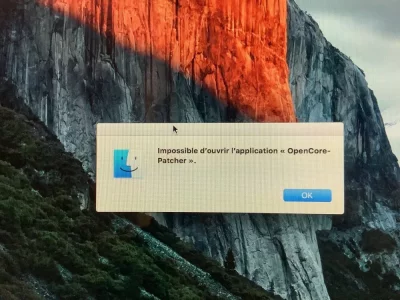

Moi j'ai un message d'erreur << impossible d'executer l'application OpenCore-Patcher >> je vous metterai la photo, c'est un iMac Début 2008 Sous OS X El Capitan. OpenCore fonctionnait avant alors je ne comprends pas…
Tu dis qu'il est sous El Capitan et qu'OCLP fonctionnait ? Un iMac early 2008 n'a pas besoin d'OCLP pour El Capitan, je ne comprends pas...
Bonjour, l'iMac tournais de base sous OS X El Capitan mais j'avais fait un OpenCore Ventura puis je suis repassé sous El Capitan sans OpenCore
Et maintenant je voulais reinstaller OpenCore puis Ventura ou Sonoma et quand j'ouvre l'app OpenCore que j'ai téléchargé le message d'erreur ci-dessus s'affiche
Bizarre, je pense que ce n'est pas un problème d'OCLP:
  • quelle version as-tu téléchargée ?
  • essaye avec une autre version
  • essaye avec un autre compte
Tu as bien vu qu'avec ce Mac assez vieux ;) , il y a quelques problèmes:

Voir ici et ici ...

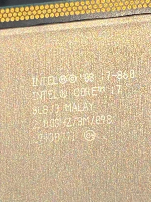

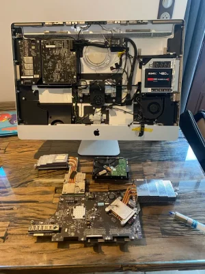

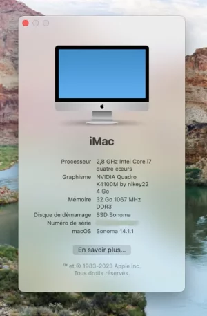

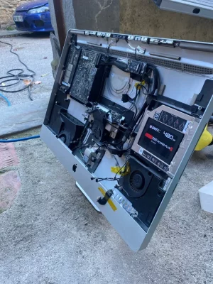

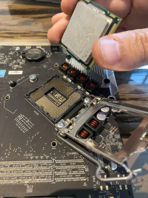

Bonjour à tous
Gros nettoyage de mon iMac 2009 avec changement de patte thermique et passage en 32GO de RAM
    223,5 KB · Affichages: 26
    194,8 KB · Affichages: 23
    166,1 KB · Affichages: 20
    224,6 KB · Affichages: 22
    209,2 KB · Affichages: 23
