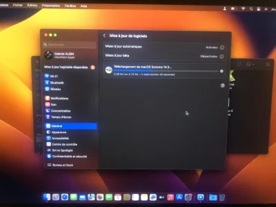

Voici la photo
Quand je le sélectionne il me conduit directement sur l'ouverture du disque interne sans aucune possibilité de choix.
Le menu de boot te propose une connexion WIFI ???

Bien, je vais essayer cela, mais le malheur c'est que mon autre disque USB est tombé en panne suite à une interruption inopinée de l'installation de Sonoma 14.3 et depuis si je le branche il me met en rade mon disque interne
ou si je je redémarre avec il redémarre bien mais il tourne en boucle et impossible d'en faire quoique ce soit. as tu une méthode pour le reformater?
