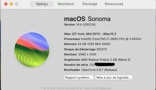

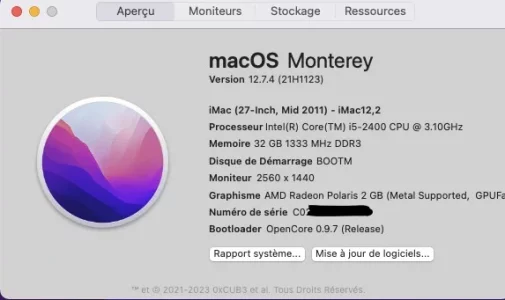

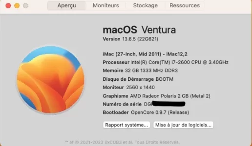

mise à jour OK sur mes iMac 27" mi 2011 (avec CG WX4130 Dell) Sonoma, Ventura et Monterey , grâce , bien sur, à OpenCore Legacy Patcher :)

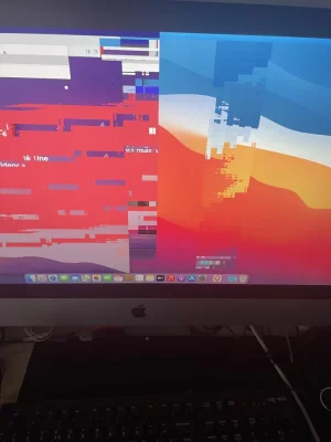

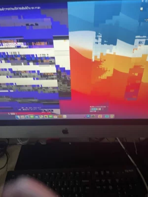

J'ai essayé d'installer sonoma,ventura,monterey et big sur avec open core Legacy dernière version 1.3 toute l'installation se passe correctement boot same post Installer pareil mais quand je lance une vidéo YouTube en plein écran après quelques minutes en repassant en mode fenêtre j'ai des gliche (voir images jointes),

vous trouverez les images du fameux glich si vous avez une idée je suis preneur.

voila voila je les avais oublier :eek: pièce jointe

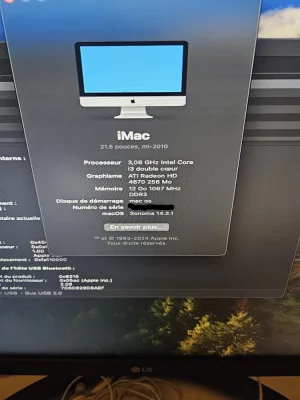

La carte d'origine n'est pas une CG compatible "metal" , il y a donc très probablement des bugs plus ou moins gênants suivant l'application et la version de macOS (et le type de Mac , bien sur )...
oui tout comme mon iMac 2010 et pourtant lui il toune sous Sonoma et pas de problème
Si la clef OCLP n'est pas créé sur le bon Mac, il faut spécifier le type de Mac .
oui je l ai bien quid pour un 8.1
mais je vais pense refaire un test car d après cet que j'ai vue il faut patch en mode sans échec
voila j'ai rajouter les images du coup
merci d avance
Ce n'est pas parce que ça fonctionne sur un type de Mac que ça doit fonctionner sur un autre ;) . De plus, ça dépend des applications utilisées et des cartes graphiques ...
Dans certains cas et pour certains macs, en effet, ça peut résoudre certains problèmes mais y avait-il un message d' erreur quand tu as lancé les Patchs Post Install ?
j 'ai la meme carte meme generation que mon imac 2010 ma config est en début de poste

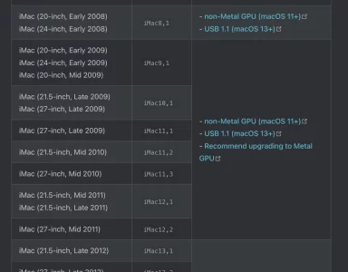

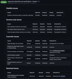

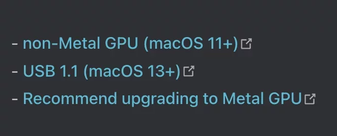

Le support de ces machine est expliqué ici :
et comme tu peux le voir il y a un PAQUET de problèmes.
En même temps, cette machine a 15 ans. Au bout d'un moment...
Justement, si tu regardes bien, il ne semble pas y avoir de problème concernant cette machine, contrairement à celles qui sont avant et juste après. Je viens de faire la MAJ Monterey 12.7.4 sous OCLP 1.4.2. Comme je boote sur un SSD externe 500 Go et que j'ai 8 Go de mémoire, je me pose la question (mon iMac M3, acheté, comme tu dis, au bout d'un moment :), étant sous Sonoma ...). Un retour d'expérience de quelqu'un pourrait me faire sauter le pas ... :merci:
Ah ben pour le coup, si, complètement.
de l'imac 9.1 à 12.2
J'avais mal regardé (délimitation grises peu visibles en noir sur blanc).
Mais pour l'USB, j'ai un hub 3.0, donc d'après ce qui est dit, je peux y connecter mes périphériques.
Si j'en crois mes informations systèmes, ma carte graphique NVIDIA GeForce 9400 est non-Metal. Je n'ai néanmoins apparemment pas de problème avec Monterey 12.7.4 malgré l'indication. Par ailleurs @Tyai mentionne que son iMac 2010 non-Metal tourne sous Sonoma. La version 1.4.2 d'OCLP a résolu certains problèmes, donc la question ne me parait pas réglée en ce qui me concerne.

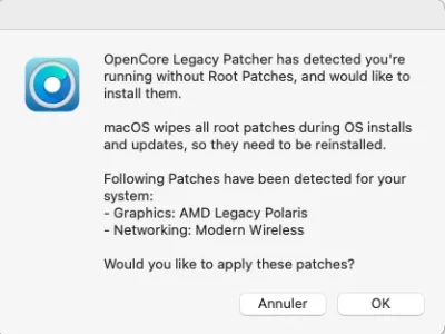

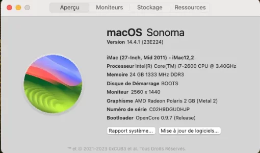

Sur mon iMac 27" mi 2011 12,2 (carte graphique et carte WIFI/BT changées), mise à jour OTA OK:
OCLP indique bien:
