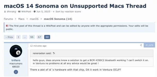

Bon,
apparement je suis pas le seul, quelqu'un vient de poster ça sur macrumor il y a une dizaine de minutes,
affaire à suivre

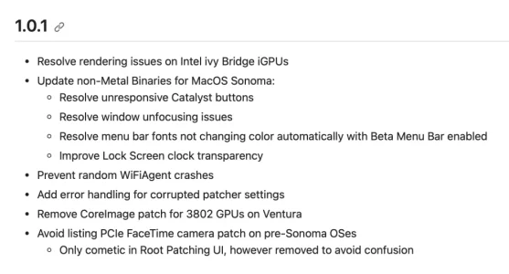

OCLP 1.0.1 est dispo.
Mon iMac 2012 se comporte mieux maintenant...
Tout fonctionnait mais de façon très lente, la faute au disque dur à plateaux...
Attention aussi au moment ou la post Install se fait, OCLP ne choisit pas toujours le bon chipset graphique, ne pas hésiter à le refaire (le gpu est dans la liste des fichiers modifiés dans la boite de dialogue et reste suffisamment longtemps pour pouvoir le lire...)
Bonjour, est ce que ça se tente de faire une mise à jour depuis Ventura avec oclp ou faut il formater avant ?
Sortie d'OpenCore Legacy Patcher 1.0.1
1.0.1 est une version de correction de bugs pour certaines cartes WiFi Broadcom et problèmes graphiques dans macOS Sonoma. Ces mises à jour ne sont pas critiques, mais peuvent aider à résoudre des problèmes avec macOS.
Release Notes complètes:
1.0.1 Changelog
  • Resolve rendering issues on Intel Ivy Bridge iGPUs
  • Update non-Metal Binaries for macOS Sonoma:
    • Resolve unresponsive Catalyst buttons
    • Resolve window unfocusing issues
    • Resolve menu bar fonts not changing color automatically with Beta Menu Bar enabled
    • Improve Lock Screen clock transparency
  • Prevent random WiFiAgent crashes
  • Add error handling for corrupted patcher settings
  • Remove CoreImage patch for 3802 GPUs on Ventura
  • Avoid listing PCIe FaceTime camera patch on pre-Sonoma OSes
    • Only cometic in Root Patching UI, however removed to avoid confusion

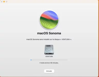

Je viens de tenter la mise à jour OTA d'un iMac 27" mi 2011 (CG Dell WX4130 + WIFI BCM 94360CD) de Ventura 13.6 à Sonoma 14.0, avec OCLP 1.0.1, tout s'est bien passé et une utilisation basique semble n'avoir aucun problème :)
