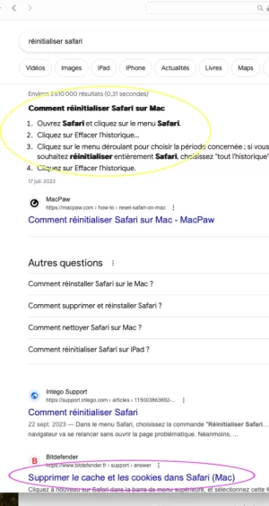

Ah si, tiens ! Un petit souci avec safari !
Police en gras qui apparaît dégueulasse (entouré en jaune), et décalage bizarre des caractères (entouré en rose). Aucun problème avec Chrome.

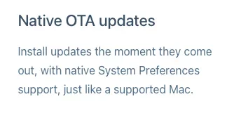

Bonjour, je suis sur Mac Book Pro mid 2012, patché donc avec OCLP. Tout tourne correctement. Néanmoins il y a quelque chose que je n'ai jamais compris. Pour passer d'un système à l'autre (Maj) dois je toujours créer une clé bootable et refaire le processus initiale ou puis je simplement passer par la maj de mon mac book en cliquant simplement sur maj, sachant donc que mon mac est patché...En fait juste faire une maj classique en cliquant sur mettre à jour... Merci pour viotre réponse
OCLP supporte les mises à jour OTA:
Il y a quelques années, OCLP conseillait dans certains cas de faire la mise à jour avec la clef USB. Plusieurs personnes ici ont fait des mises à jour OTA sans problème. J'ai fait une mise à jour de Ventura vers Sonoma en OTA sans problème sur un iMac 27" mi 2011, voir ici .
Bien sur, il y a toujours un (petit) risque , c'est pour cela qu'il est indispensable de faire des sauvegardes .
Les seules mises à jour qui ont posé des problèmes sont les mises à jour SRS, voir ici . Certains problèmes de ce type de mise à jour ont été résolus :) . S'il y a dans le futur des mises à jour Rapid Security Response [elles ont une lettre après la version comme par exemple 13.3.1(a)] , il vaut mieux attendre des infos d'OCLP avant de les appliquer.

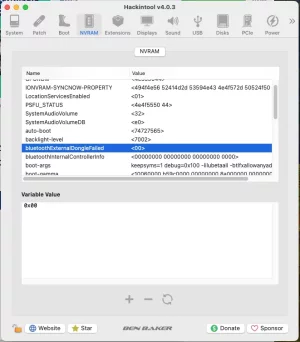

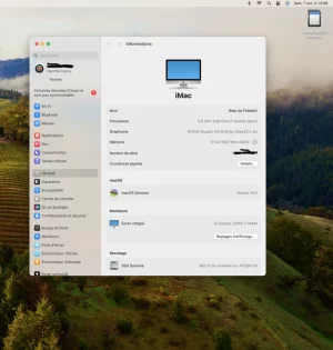

J'ai enfin réussi à résoudre mon problème de BLUETOOTH sur mon iMac 2009
Voici la Méthode ( C'est rapide ) :
  • Tout d'abord il vous faudra télécharger le logiciel Hackintool : https://github.com/benbaker76/Hackintool/releases/tag/4.0.3
  • Une fois ouvert, rendez- vous dans l'onglet NVRAM et vous enlevez les entrées suivantes (avec le -):
  • - bluetoothExternalDongleFailed
  • - bluetoothInternalControllerinfo
vous attendez quelques secondes et le bluetooth fonctionne de nouveau. j'espère pour une fois avoir pu aider quelqu'un. Je suis vraiment content j'ai un iMac de 2009 qui fonctionne parfaitement sous SONOMA, je trouve ça magique
