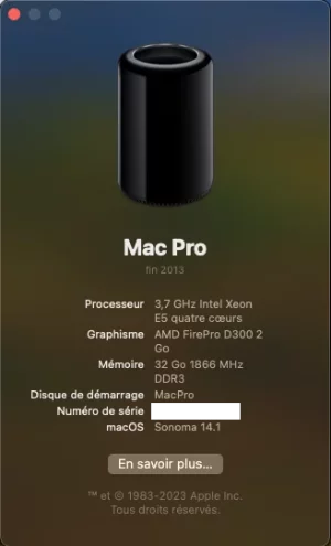

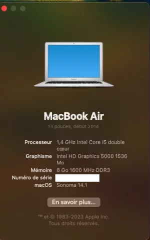

bonjour, mise à jour OTA vers Macpro 2013 et MBA 2014 (OCLP 110), nickel avec le Macpro, pas fonctionné sur le MBA, obligé de refaire une clean install14.1 . sinon tout semble fonctionner
A+

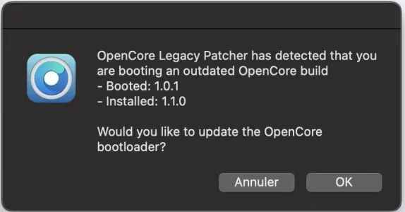

Bonjour les amis.
J'ai un iMac 27" de 2017 et l'install de Sonoma via OCLP s'est bien passée.
Tout à l'air de fonctionner à part quelques léger lags parfois avec un petit figé de la souris et la beachball une seconde ou deux mais rien de trop gênant.
J'ai eu récemment un message d'upgrader OCLP ce que j'ai fait. Ensuite j'ai vu que la 14.1 de Sonoma était dispo donc j'ai tenté l'update macOS (après une sauvegarde) et ça a fonctionné :)
Au reboot, sur le bureau j'ai maintenent ce message ci-dessous que je ne comprends pas vraiment , dois-je cliquer ok sereinement ?
si ça update le bootloader de mon HD et que je reboot et c'est bon ça me va. Si updater le bootloader risque de péter l'install je m'en passe.
Je ne voudrais pas non plus que ça entraine une toute nouvelle réinstall complète :nailbiting:
Cela signifie:
  • l'application est en version 1.1.0
  • l'EFI installé sur le disque a été crée par une application en version 1.0.1
Il y a des problèmes avec la version actuelle d'OCLP et la version 14.1 de Sonoma. Je te suggère par précaution d'attendre la version 1.2.0 qui ne devrait pas tarder à sortir. En règle générale et si on souhaite limiter les risques , il vaut mieux attendre la version d'OCLP qui sort après la version de macOS ;)
oui,tu peux updater ! et ça updatera tes composants, ça a fonctionné pour moi !

Cela signifie:
Merci pour ces précisions :merci: et merci également à @alainma78 :cat:.
Ok je suis absent la semaine prochaine donc pas pressé, à mon retour j'updaterai l'application et l'EFI (=bootloader?) en 1.2.0 si elle est dispo
