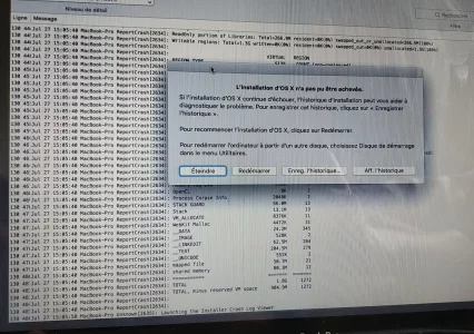

Bonjour, suite à un problème de démarrage du MacBook pro, il plantait au sur un écran à l'allumage avec un message "panic", j'ai procédé à la réinstallation de l'os el capitain. Après le téléchargement et vers la fin de l'installation, j'ai le massage "l'installation d'os x n'a pas pu être achevée."
J'ai réessayé deux fois et toujours la même erreur, j'ai fait une vérification du hardware tout est ok même la vérification avec l'utilitaire de disque me dit que le disque dur n'a pas de problème et j'ai 30 go de stockage libre donc largement suffisant pour l'instant de l'os. La, je ne sais plus quoi faire. Quelqu'un a une idée s'il vous plaît ?
C'est un MacBook pro 13" mi-2010
Merci d'avance pour votre aide.

Oui absolument.
    706,3 KB · Affichages: 198

Sur la photo on voit le problème qui est a la source de tout cela, c'est la ou j'ai entrepris de faire une réinitialisation. Il n'y a pas un autre moyen ? J'aimerai éviter de tout recopier

J'interprète ainsi l'écran de déboguage du kernel_panic -->
- un dossier d'installation OS X Install Data a été créé dans le volume Macintosh HD > les ressources d'installation y ont été téléchargées par internet > un chemin de démarrage créé sur l'en-tête du volume (et en NVRAM) => pointant au démarreur boot.efi de l'OS d'installation recelé (équivalent à un OS de secours).​
- l'EFI (programme de boot interne du Mac) a bien exécuté le démarreur boot.efi > lequel a chargé le cache prelinkedkernel de démarrage. Ce cache contient un clone de kernel à charger en RAM et le lot des extensions à lui injecter --> toutes choses effectuées selon toute apparence > puisque le processus du kernel a été initialisé en RAM.​
- le démarreur boot.efi a transmis au kernel les instructions pour booter l'OS d'installation (recelées dans un fichier com.apple.Boot. plist) : dans les ressoures du dossier OS X Install Data > monter une image-disque globale InstallESD.dmg en un volume : OS X Install ESD > dans ce volume monter une sous-image disque : BaseSystem.dmg en un volume OS X Base System => recelant l'OS d'installation. Démarrer alors le processus launchd d'INITialisation de l'OS d'installation.​
=> le kernel en RAM plante sur ce point précis : montage en chaîne des 2 images-disques emboîtées et lancement de launchd. Je ne peux pas expliquer pourquoi (car je ne suis pas à sa place & il n'est pas bavard :hilarious:).
Tu peux toujours relancer une nouvelle installation --> afin de voir les résultats. Ce qui pourrait te convaincre de tenter mon plan B en cas de nouvel échec interne.
