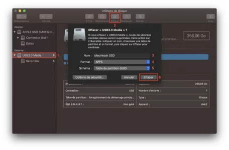

Puis-je déjà préparer le terrain concernant le SSD? Formatage?
Une fois Big installer, j'imagine que je ne pourrais pas utiliser time machine (dont la dernière sauvegarde sera celle tournant sur Catalina) pour récuperer, du coup j'arrive pas a bien comprendre comment je vais récupérer mes photos par exemple..ou tous mes marques pages ainsi que les logins ect ect
Pour le formatage, tu suis cette séquence...
...en 3) donne bien le nom de Macintosh SSD, ça va vraiment le différencier pour éviter de te tromper. Ce n'est pas très compliqué, mais respecte bien toutes les options. Petite remarque, par défaut on formate toujours un disque dur à sa racine qui est 1). Ensuite tu attends sagement la sortie officielle de macOS Big Sur.

Super merci c'est fait!
