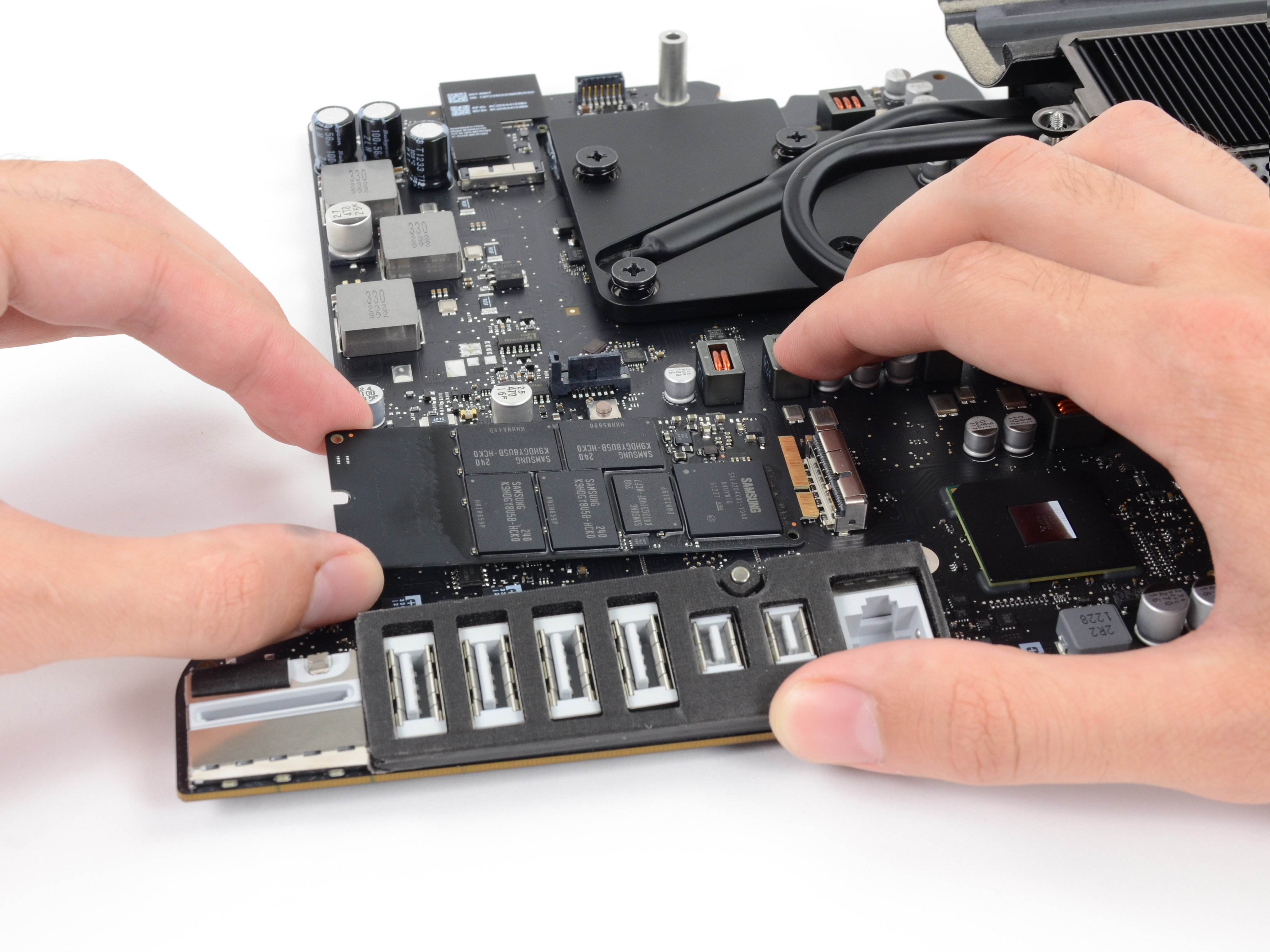

Voila, j'ai un iMac retina 5K, 27 pouces, fin 2015 et je souhaite changer le disque du d'origine par un disque 2,5'' SSD Crucial MX500 1 To SATA III.
Auriez-vous un bon site à me conseiller pour l'achat de matériel informatique (en particulier pour Mac)?
Je me demandais si l'un de vous avait déjà fait ce changement tout seul et si c’était a portée de tous le monde?
J'ai cru comprendre qu'il fallait des carte plastique de la marque iFixit. Ai-je besoin d'autre chose?
On m'a dit qu'ensuite je devais activer la Trim? Aucune idée de ce que c'est :)
J'ai une sauvegarde Time Machine sur un disque dur externe, ai-je besoin d'autre chose pour réinstaller mon iMac après cette modification?

Pas simple du tout.
Le plus facile : mettre un SSD en externe (USB3).
Avantage : le cout et la simplicité.
Inconvénient : pas de gestion du Trim. Donc bien faire attention au SSD acheté (https://www.journaldulapin.com/2019/01/31/ssd-trim-cache/)
