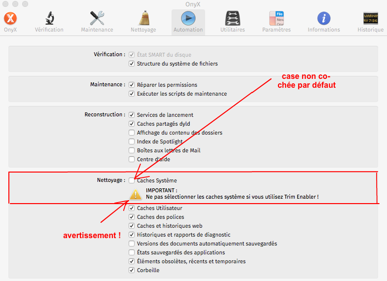

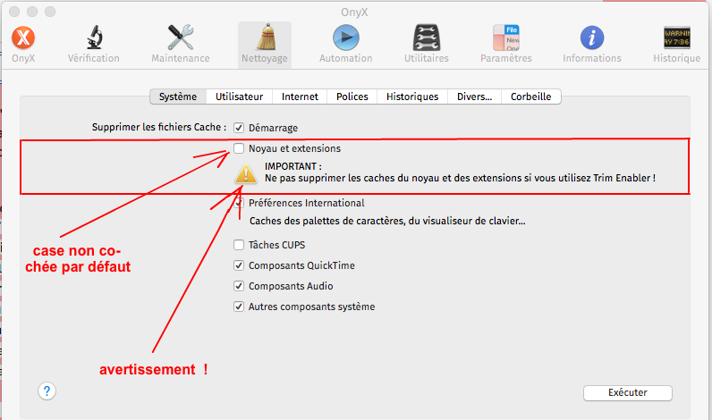

Il faut donc se garder soigneusement lorsqu'il y a combinaison : [SSD de tierce-partie x «Yosemite» x «Trim Enabler» activé] de tout reset_NVRAM et/ou démarrage en SAFE_MODE mais aussi, regardant ce qui est impliqué par cette 2è option (la suppression du kernelcache), se garder de l'utilisation de tout logiciel de maintenance dans ses options de vidage des caches-Système sous peine de plantage automatique au re-démarrage. Il est à noter, sous ce regard, que seul le logiciel «Onyx 2.9.x» (les versions pour «Yosemite») intègre ce facteur problématique en ne présentant pas la case de "nettoyage des : caches système" cochée par défaut, mais assortie d'un avertissement de risques si Trim Enabler activé dans ses menus :
Nettoyage
Automation
Il y a 3 manières de déplanter le Mac s'il y a lieu :
- a) via le «Terminal» de la «Recovery HD» comme préconisé par le développeur de «Trim Enabler» ici ☞Trim Enabler and Yosemite☜. Il est à noter que le procédé intitulé "Reversing any changes by Trim Enabler" ne sort pas un lapin d'un chapeau pour ce qui est de la restauration de la kext native : IOAHCIFamily.kext --> astucieusement, la commande proposée est une commande de re-copie à partir du sous-dossier /System/Library/Extensions du volume de la «Recovery HD» (parce que la «Recovery HD» repose en tant qu'affichage graphique sur une version d'OS X complète quoique allégée et donc intégrant l'essentiel des kexts à l'état intègre qui se retrouvent dans le dossier des Extensions de l'OS) vers le sous-dossier /Volumes/Macintosh\ HD/System/Library/Extensions d'OS X après suppression de la kext altérée. Le reste consiste à restaurer l'argument standard de boot en NVRAM, à re-synchroniser le dossier des Extensions et à recréer de neuf le kernelcache.
