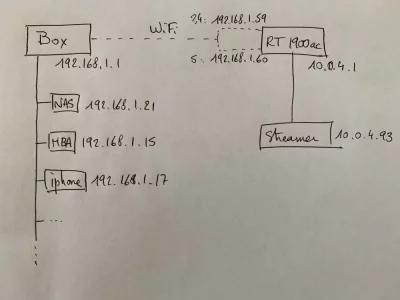

Merci pour ton aide, voici un schéma pour s'y trouver plus facilement :
Le plus simple serait effectivement de tirer un cable ethernet entre la box et le streamer, mais je ne peux pas pour des raisons physiques (équipements à 2 étages différents, pas de perçage de dalle possible...).

Ta config ne convient pas du tout pour ce que tu veux faire :
  1. si ton routeur Synology est configuré en routeur NAT, il joue le rôle de firewall et empêche toute communication dans le sens 192.168.1.x -> 10.x.x.x. Il faut le configurer en mode "access point" et pas en mode "router" (s'il a le réglage)
  2. 192.168.1.59 et 192.168.1.60 il y a une adresse de trop, choisit la bande WiFi qui marche le mieux et ne garde qu'elle

Salut,
Il faut tout simplement mettre ton routeur en mode pont.
Il n’y aura alors plus qu’un seul serveur DHCP (ta Box) sur ton réseau local, et tout le monde sera sur un même plan IP (192.168.1.0/24)
Ton schéma aurait pu marcher si la Box était un vrai routeur; Dans ce cas, il aurait simplement fallu rajouter une route 10.0.4.0/24 vers ton RT1900ac.
Mais les Box opérateur ne sont pas de vrais routeurs…

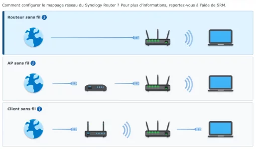

Bonjour, @Le Sté
Tu as bien activé le RT1900ac en "Client sans fil" (dans la capture il est en Routeur)
(A noter que le mode client n'est dispo que sur ce modèle)
Si c'est bien le cas, il ne faut pas activer le serveur DHCP de celui-ci, pour laisser celui de la livebox.
Dans SRM > réseau local > Général > désactiver le serveur DHCP.
(Par contre avec le wifi 2.4 et 5GHz séparé sur la Livebox je ne sais pas si ça fonctionnera, je ne sépare jamais les deux, je laisse mes périphériques choisir l'un ou l'autre ou les deux en même temps)
