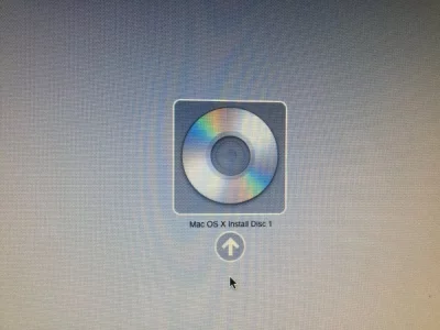

Lorsque que tu démarres ton mac avec le cd dedans si tu restes appuyé sur la touche alt, qu'est-ce que tu vois ?

Merci de vos réponses.Jusqu’à preuve du contraire mon Macintosh devrait fonctionner.En démarrant mon mac en maintenant la touche alt/option enfoncée, je n’obtiens que le DVD d’installation.Par effacé virtuellement, j’entends que l’entièreté de mon disque dur(système et fichiers) a été effacée.

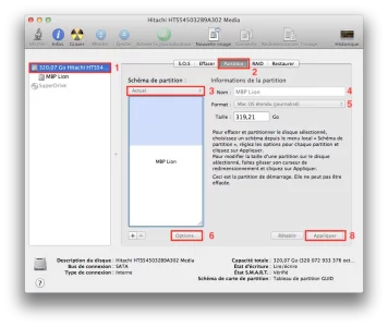

Non, ça ne veut rien dire. Si un disque dur a été réellement été effacé/formaté il faut impérativement à la base qu'il soit visible...
...comme dans cet exemple. Est-ce que ton disque dur était bien visible ?

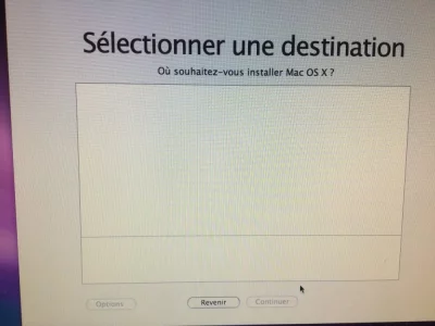

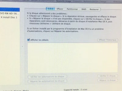

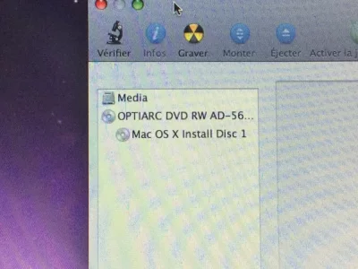

Voici quelques photos explicatives.Comme vous pouvez le voir, utilitaire de disque ne détecte pas mon disque dur.En tout cas, merci de votre patience.

Après avoir essayé vainement quelques commandes du Terminal, je me suis rendu compte que mon disque interne est inutilisable.Donc, je vais utiliser un disque externe pour installer macOS correctement.Merci de votre aide.Cependant, j’étais persuadé que tout cela était dû à une erreur de manipulation.
sur ton screenshot ton disque n’est pas partitionné. Avant de le declarer mort as tu essayé de le faire en cliquant sur ´partitionner’ (comme l’indique Locke) au lieu de ´sos disque’ (comme on peut le voir sur ton dernier screenshot)

Une copie écran partielle me dérange. Eh oui, tout à son importance, peut-être pas pour toi, mais pour ceux qui te viendront en aide.
Tu ne dis rien à propos de la réponse #16 ! Si tu sélectionnes Media avec Utilitaire de disque et en suivant la séquence de formatage comme mentionné en réponse #10 ...
...il se passe quoi ?
Désolé, mais je ne reçois plus les réponses par mail.Je n’ai pas accès pour le moment à mon ordinateur, mais je relancerai la conversation dès que possible.Cependant, si ma mémoire est bonne, le disque Media doit correspondre au lecteur DVD de mon ordinateur.
