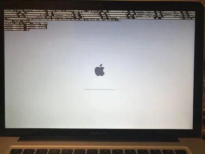

En plus des redémarrages intempestifs, j'ai souvent ce type de message au démarrage. Les plus avisés peuvent me confirmer que c'est bien le condo au tantale ?
Merci à tous.

baron
Membre d’élite
22 Avril 2008
1 498
373
LLN
Sans certitude absolue, dans la mesure où ce n'est pas un condensateur au tantale (puisqu'en l'occurrence, c'est un condo céramique) ça devrait convenir. Reste à vérifier si les dimensions sont compatibles avec les emplacements sur la carte-mère, sinon il faut un peu bricoler.
Mea culpa. Je reviens sur ce que je disais, il semblerait qu'il vaudrait mieux un condensateur alu-film plutôt que céramique : https://forum.macbidouille.com/index.php?s=&showtopic=413656&view=findpost&p=4294630
