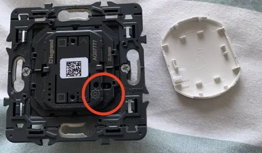

J'ai acheté il y a 1 an ou 2, la prise Contrôle Legrand Céliane By Netatmo, j'avais à l'époque réussi à connecter mes différents périphériques (interrupteurs, prise, et volets roulants ...).
Bon à part ce léger sifflement de la prise, et l'interrupteur sans fil fourni qui ne sert à rien (même pas compatible Homekit) si ce n'est appairé les prises entre elles, rien à déclarer.

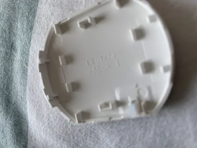

Puis j'ai voulu connecté mon chauffe eau via le compteur et le système Drivia m'est apparu plus intégré, j'ai donc décidé de changer de "pont". Et c'est là que les ennuis commencent. Avant toute chose sachez que si vous devez appairer vos accessoires à un nouveau pont, vous devez les réinitialiser via un bouton cacher derrière le plastique de l'interrupteur/prise (impossible de vouloir faire plus compliqué). C'est tellement accessible que vous devez limite casser les accroches en plastique qui maintiennent le cache interrupteur. C'est sûr qu'au prix de l'interrupteur on a envie de ça ...
Ensuite comme si c'était pas assez frustrant et compliqué vient le moment de la config' et de cette inlassable attente du passage au voyant vert. Je ne sais pas si chez vous tout marche correctement mais ici j'ai un irréductible gaulois qui me rend dingue.
Bref Legrand s'il vous plait, rendez moi ça grand public, les autres y arrivent très bien.
Et rendez-nous fière de notre French Tech ...
Si vous avez une expérience similaire qui s'est bien terminée, ou si vous avez des solutions à m'apporter ça m'arrangerait grandement.
