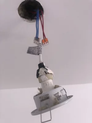

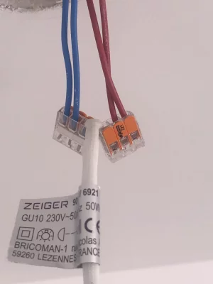

Merci pour la réponse du coup en attendant de recevoir le Micromodule j’ai voulu installer la l’interrupteur connecté dans la chambre .
Je démonte la prise mais j’ai un câble orange en plus du neutre et de la phase ? Je dois le connecté sur la prise aussi ? Pour le moment il est dans un Wago seul et après remise du courant la prise marche mais les lumiere clignote .
J’ai donc voulu mettre le compensateur mais ce n’est jamais comme nous voulons lol voici la configuration... du coup je ne sais pas où le mettre.
Merci de votre aide

Bon du coup j'ai trouvé et je marque la réponse si quelqu'un a un soucis un jour lol !
Pour le fil orange au niveau de l'interrupteur je l'ai isolé tout seul dans un wago, le fil rouge sur la phase, le violet sur le neutre.
Concernant le condensateur je l'ai glissé dans les wagos d'où part les deux fils du spot (un de chaque coté) et ca marche nickel ;)
