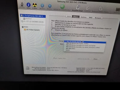

Quand j'utilise l'utilitaire OS X (cmd+R) puis "Réinstaller OS X", le disque n'est pas reconnu :
Je suis du coup allée voir dans l'utilitaire de disque et j'ai ça :
En cliquant sur la racine du SSD je trouve ça (j'avais bien fait le formatage avec les instructions données) :
Qu'en pensez vous ?
Miracle ! J'ai trouvé toute seule !
J'ai fait Alt-Cmd-R et du coup ça reconnait le SSD et j'installe Catalina, magnifique :D

J'ai suivi ton pas à pas, au moment des copies d'écran mon SSD était en interne (après paramétrage en externe comme tu disais).
La première fois que j'ai allumé le MBP, c'était un dossier "?".
Puis j'ai redémarré en appuyant sur "Cmd+R", ce qui a affiché l'utilitaire avec les 4 choix. En choisissant l'installation de MAc Os X, il allait sur OS Maverick et au moment de sélectionner le disque, aucun disque n'était affiché. En choisissant "utilitaire de disque", mes impressions d'écran ci-dessus.
Du coup j'ai redémarré avec "Cmd+alt+R", et là dans les 4 choix, il y avait "Installation MacOS" -> clic -> Catalina -> le SSD apparait en choix. Et l'installation s'est poursuivie nickel.
