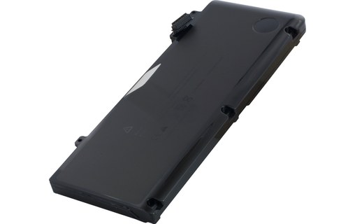

  • peut-être la batterie tant que j'y suis ?

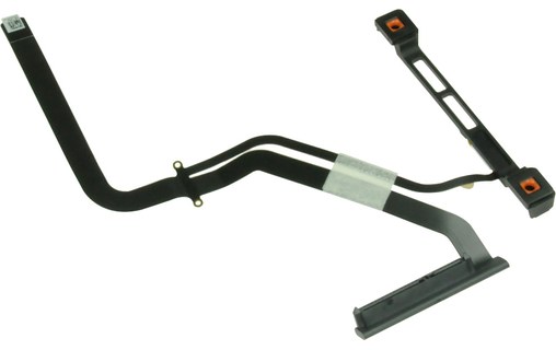

J'ai fait ma liste de course à l'aide des discussions du forum, j'hésite entre deux modèles de nappe, pouvez-vous me donner votre avis ?
Si je récupère les supports de mon ordi, je devrais pouvoir prendre la moins chère non ?

Pour la nappe je ne prendrais pas la moins chère, je partirais sur (en principe) de la qualité avec le modèle de iFixit. Après tout, on parle du transfert des données entre le SSD et la carte mère !
Le SSD est OK et tu profiteras de ses performances grace au SATA III de ton MBP. Le reste me semble aussi ok.
Négatif, il te faut impérativement téléphoner chez MacWay en précisant le modèle exact de ton MBP, car selon le modèle, le prix de la nappe SATA oscille entre 35 et 50 € ! Alors attention pour éviter une grosse déconvenue.
