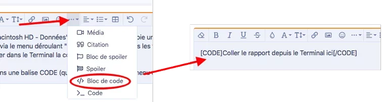

Merci de mettre ce genre de compte-rendus entre des balises de "Bloc de code". On les trouve dans la barre d'outils, dans le menu déroulant aux trois petits points :
Bloc de code.webp​
