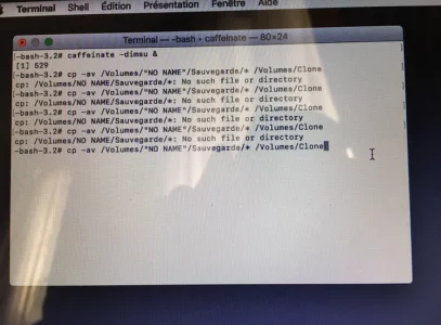

diskutil list
df -H
caffeinate -dimsu &
cp -av /Volumes/"NO NAME"/Sauvegarde/* /Volumes/Clone
Je l’ai branché :/Ton disque dur externe ne doit pas être branché > donc le volume NO NAME ne doit pas être monté actuellement.
df -H
Passe la commande :
Bloc de code:df -H
- qui mesure l'occupation de tous les volumes montés (une bonne façon de lister les volumes montés)
Poste le tableau.
