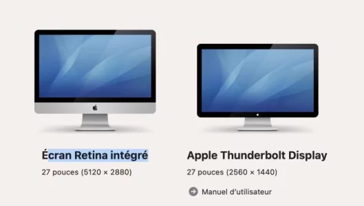

Bah de toute façon le thunderbolt apple 27" n'est plus trouvable sauf en occasion ou alors on ne parle pas du même écran ?
4K en 27" c'est vraiment pas assez, faut du 5K....Le thunderbolt c'est à peine du 4K..
A l'image, en terme de confort visuel, sur un 27" , vraiment je ne regrette pas le 5K.
    42,3 KB · Affichages: 72
