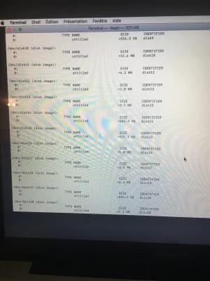

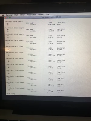

Je n'arrive pas à lire ton fichier du tableau de diskutil.
Je te suppose dans la session de secours (écran des 4 Utilitaires macOS). Repasse la commande :
diskutil list
  • qui affiche le tableau des disques (y compris une série de petites images-disques créées à la volée en RAM en auxiliaires de l'OS de secours démarré)
  • dans cette page de MacGé > presse le bouton
    ici :
    menu  : </> Code > par ⌘V colle dans la fenêtre Code > presse le bouton Insérer (ce procédé permet un affichage fenêtré qui économise l'espace de page en respectant la mise en forme des tableaux du «Terminal» --> d'où une plus grande lisibilité)
Note 1 : si tu ne peux pas poster via le Safari de la session de secours (ça arrive) --> poste une photo du tableau (à partir du commencement = le disque /dev/disk0 ou disque physique interne) - tu as un bouton : "Transférer un fichier" en bas de cette page.
Le tableau de diskutil ne montre que des images-disques en RAM : celle du volume Mac OS X Base System téléchargée par internet (elle contient l'OS de secours d'usine Lion) et 11 images-disques auxiliaires créées à la volée en RAM à l'occasion du démarrage sur l'OS de secours.
- le disque physique interne n'est pas listé
=> soit il est HS > soit la nappe SATA (le câble plat type ruban qui relie le disque à la carte-mère et assure l'alimentation et la transmission des données) est HS.
Pour discriminer si c'est le disque ou la nappe qui est HS > il faudrait que tu extraies le disque du Mac (regarde un tuto sur le site iFixit à ton modèle de Mac pour ce démontage ultra basique) > et que tu le branches en externe via un câble SATA <=> USB. Démarre alors avec "alt" et vois déjà si le volume de démarrage habituel est affiché. Si oui > si tu peux démarrer dessus. Si c'était le cas > disque valide / nappe HS : à changer.

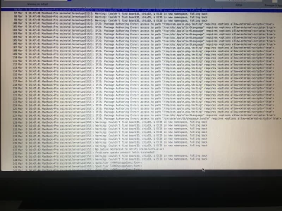

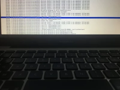

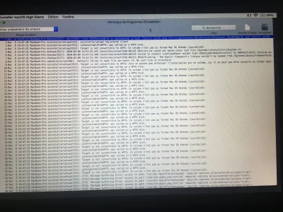

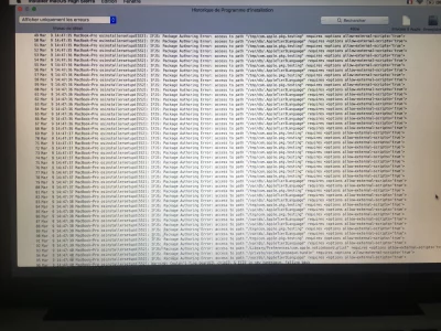

je reprends mon ancien thread car mon fossile de Macbook a declaré une nouvelle panne
Heureusement, toutes mes données sont sauvegardées sur deux DDE : un au format time machine et l’autre avec tous les dossiers. Cela dit il doit manquer peut-être 1 mois de sauvegarde grand max donc embêtant mais du coup j’aborde le problème avec beaucoup moins de stress qu‘il a 7 mois.
Le bug a commencé comme ceci : en tapant mon mot de passe a l’ouverture de ma session, rien ne se passait et le curseur chargeait à l’infini.
Et puis les choses ont evolué de mal en pis jusqu’à ce qu’au final l’ecran reste bloqué sur la barre de chargement avec la pomme au démarrage pour ne plus jamais demarrer.
J’ai déja essayé quelques manipulations :
-réparer le disque avec la commande SOS : tout est ok et en bon état selon le message final.
-reinstaller mac os high sierra : l’installation se bloque à 4 min de la fin et plus rien ne se passe.
voici le journal d’erreur :
AD6C7D61-2E69-48E4-A2D4-1B5B6CA44D3E.jpeg A109506E-8F9A-47A5-8E9D-9AA51041F9A7.jpeg
FB19BE5C-CEEC-4B26-872E-B88D80E4ACC3.jpeg 8757FCE4-0D9F-4724-ABA8-0F5000AF9964.jpeg
Merci d’avance et excellente journée ☺️
Bonjour diamondsun,
As-tu essayer de démarrer ton Mac par internet (MAJ + Cmd ⌘ + Alt ⌥ + R) pour formater son disque interne pour ensuite réinstaller macOS si toutes tes données sont sauvegarder sur DDE ?
=> Veut tu plus d'explications pour cela ?​

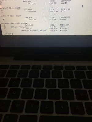

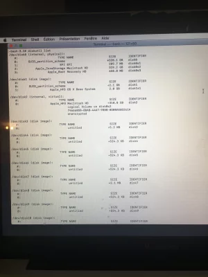

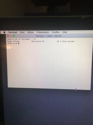

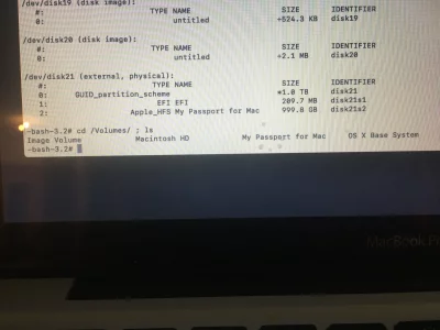

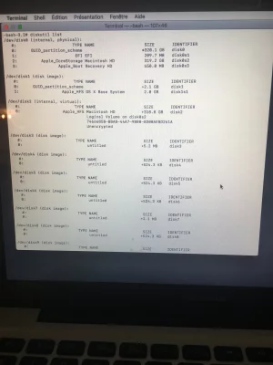

Bien sûr qu'on va récupérer ton travail --->
Dans ce cas la reste dans la session de secours où tu es maintenant => pour récupérer ton travail, on peut le transférer sur ton DDE > branche alors ton DDE.
Dans la barre de menu supérieur > clique sur Utilitaires > Terminal.
Tu pourras y écrire des commandes > passe les commandes (séparément) :
diskutil list
cd /Volumes/ ; ls
  • a) Qui affiche les disque internes et externes ainsi que le capacité en Giga. b) Qui sélectionne le dossier où ce trouve les volumes et affiche son contenu.
Appuis sur entrer ↩︎ puis poste le retour en photo.
Merci beaucoup
:up:
43BB4206-18D1-4150-90E3-EC041DE2F80A.jpeg 5766E3F9-9876-4217-A6E1-B06B68245973.jpeg
edit : ah mais je suis stupide, javais pas compris quand tu m’as ecrit de brancher mon DDE mdr !
du coup je branche lequel, celui avec Time machine ??
