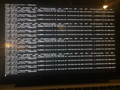

N’est-ce pas possible, dans le cas pu je lance mon mac en mode detaillé et que quelqu’un peut comprendre ce qu’il se passe ?
voila ce qui se passe en boucle :
(surement quand ca coince sur la pomme)
Je pense avoir trouver une piste :
Ton disque était normalement un CoreStorage, seulement je ne voit aucun CoreStorage dans le diskutil list que tu as passer.
J'ai l'impression que le CoreStorage a été cassé ou qu'il y a eu une erreur dans le système de fichier => donc le Mac ne peut démarrer.
J'ignore comment cela s'est passer.
Donc, si tu réinstalle ton Mac, ce problème sera résolu (si tout ce passe bien dans le formatage, bien évidement).
=> As toi de voir si tu veut recréer un CoreStorage. (pour cela il faut impérativement formater le disque)​

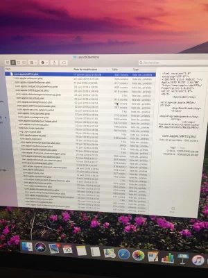

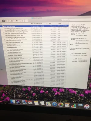

J’ai sorti mon disque dur et l’ai branché sur le mac de ma mère.
J’ai acces a tous mes fichiers sans problèmes, aucun problème materiel, du coup.

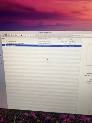

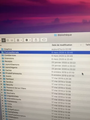

On remarque que certains fichiers on ete modifiés le jour du plantage, et d’autres modifiés hier lorsque j’essayais de faire mes manips en allumant l’ordi en vain.
le dossier coreservices est dans ces dossiers. Coincidence? Je ne crois pas.
Je ne m’yonnais pas en fichier systemes mais je me demande si en supprimant manuellement ceux qui sont obsoletes du Disque dur interne via le mac de ma mere cela ne resoudrait pas le probleme ?

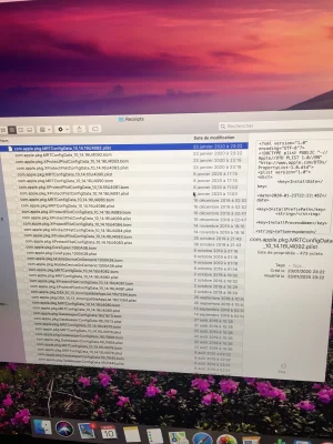

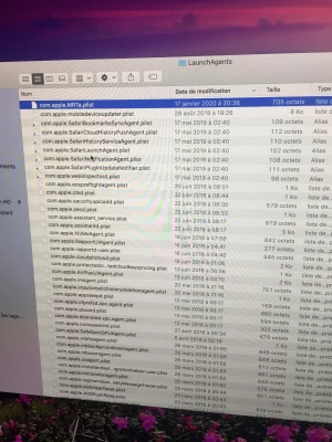

Ci joint les differents dossiers touchés
Ceux modifiés au 23 janvier sont ceux qui ont surement fait bugger l’ordi non ?
Et voilà les derniers fichiers systeme modifiés avant le plantage , dans les dossiers postés ci dessus (lauchagents, launchdaemons et receipts) :
5D13CF7D-513A-4555-AD1A-F458E27C15D1.webp 2C45E3D0-9EFD-48C2-8036-969743C4B021.webp
4DF5BF91-9BF8-4951-9C52-56C240E7C1C5.webp 277CC981-860B-4299-AF94-317C099D3D23.webp

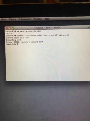

Hello Findor ! Cela n’a rien changé, même en restaurant ma dernière sauvegarde time machine. Je suis prête à faire ce que tu m’indiques. Je viens de lancer le mode recovery par internet, et je vais utiliser ta commande pour formater le disque. Je poste les resultats ci dessous des que c est fait :D
Il n a pas pu demonter le disque apparamment.. je te laisse voir

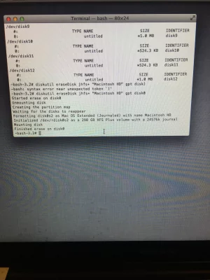

c’est bon j’ai trouvé pourquoi ca ne marchait pas, il ne pouvait pas effacer mon HDD en disk0 puisqu’il etait branché en externe et etait en disk14 !:shy:
du coup j’ai remis mon HDD a l’interieur du mac et la commande a marché :)

3. J’ai demarré en mode recovery (shift+alt+pomme+r) et j’ai formaté mon HDD (disque dur interne) en allant dans utilitaires-> terminal avec la commande donnée par Findor :
diskutil eraseDisk jhsf+ "Macintosh HD" gpt disk0
. (Le clavier est en qwerty sur ce mode)
