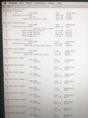

Bonjour à tous, je sollicite votre aide car je rencontre un problème qui dépasse mes (faibles) compétences:
J’ai un iMac 27 sous Mojave qui a planté il y a quelques jours lors d’une mise à jour. Impossible de le redémarrer. J’ai appelé le support Apple qui, après m’avoir fait faire un sos sur les différents disques (validé), m’a conseillé de réinstaller macOS pour réparer l’erreur au démarrage. L’ordinateur a bugué lors de la réinstallation. Un ami m’a conseillé de démonter la RAM non générique montée après l’achat avant de poursuivre car selon lui c’est souvent générateur de bugs. Je me suis donc exécuté puis ai créé une clef bootable sur Mojave et booté dessus. L’installation ne se lance pas et j’ai le message « permission denied »
Voici ce que la diskutik list révèle:
    897,9 KB · Affichages: 167
Bonjour Rocal
Je vois que le volume Macintosh HD est en format apfs. Sans que le tableau montre si FileVault est activé ou pas.
- passe la commande :​
diskutil ap list
  • qui affiche un tableau détaillé de l'apfs
  • utilise le menu ...▾ (à droite de la bobine souriante) dans la barre de menus au-dessus du champ de saisie d'un message > sous-menu : </> Bloc de code => tu fais ton coller dans la fenêtre de code et Continuer.
Note 1 : si tu ne peux pas poster via le Safari de la session de secours (ça arrive) --> poste une photo du tableau comme tu l'as déjà fait.
