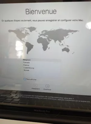

Jusque là c'est bon, mais ensuite l'ordinateur n'a pas affiché les 4 utilitaires me laissant le choix, il a directement affiché : Installation sur "Disque Dur" avec une barre de chargement et "Il reste 17 minutes".
Me voilà donc à la fin des 17 minutes avec l'écran suivant :
Tu es aux écrans de paramétrage du Mac > l'installation ayant été réussie et le Mac redémarré sur l'OS installé.
- effectue tous les choix requis avec exactitude : choix du Pays > de la Langue etc.​
