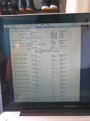

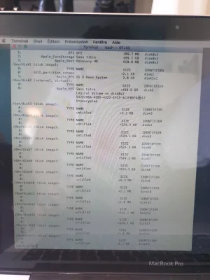

Bonjour Macomaniac,
Merci beaucoup pour ta réponse. Voici ci-joint en photo le résultat du tableau.
Qu'en penses tu ?
    73 KB · Affichages: 61
    65,5 KB · Affichages: 60
La partition principale du disque héberge un CoreStorage : dispositif gestionnaire de volumes virtuels. Le Volume Logique Sans titre qui en dépend a l'air monté.

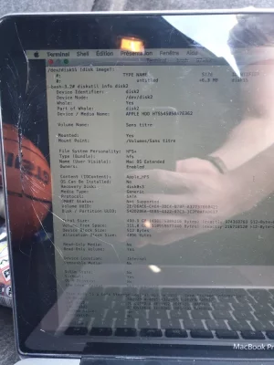

Je suis désolé je ne peux pas régler la luminosité, j'espère que ça reste lisible.
Voici le tableau
    97,9 KB · Affichages: 56
Oui : c'est lisible. Cette mention -->
   Read-Only Volume:         Yes
  • dit l'essentiel : volume Sans titre monté en lecture seule. C'est toujours l'effet d'une corruption (erreurs graves irréparables) du système de fichiers jhfs+ > qui est le formateur de Sans titre. Ne fais surtout pas de S.O.S. sur le volume dans l'Utilitaire de disque ! => le volume est irréparable > mais il est susceptible d'être plus gravement endommagé par une tentative de réparation...
  • mais Sans titre est actuellement monté ! - donc lisible et par suite clonable (via une commande du terminal) => à destination du volume d'un DDE USB. Il y a 387 Go à copier.
=> as-tu un DDE USB sur le disque duquel on pourrait former un volume de 450 Go (au moins) destiné au clone ?
