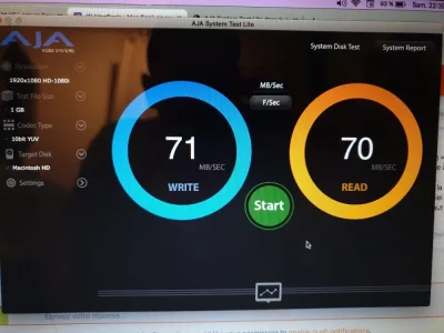

Voici le retour de l'application en photo ci joint
    52,8 KB · Affichages: 118
70 Mo/s en lecture et écriture -->
- disons que ce n'est pas mauvais-mauvais (j'ai vu des cas - rares - où le débit était tombé à moins de 10 Mo/s > le disque étant lui-même en cours de défaillance). Mais c'est en-dessous du "par" si l'on veut être à l'aise avec un OS classique mais déjà avancé comme El Capitan. Ne parlons pas d'OS qui s'installent en format apfs et plombent un disque à plateaux.​
- tu trouverais avantage à remplacer ton actuel disque rotatif par un SSD 2,5" (regarde la marque Crucial par exemple). Les tarifs ont bien baissé et tu friserais les 500 Mo/s en lecture et écriture. Soit un x7 dans ton cas question débits.​

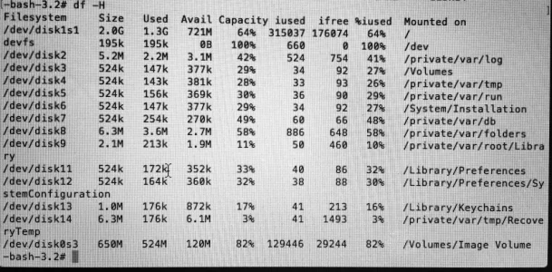

Poste le tableau obtenu. Il permettra un coup double : savoir si Macintosh HD est monté > et si oui = quelle est son occupation (en prévision du clonage).
Merci pour ta réponse rapide !
Désolé je n’ai plus de wifi à proximité pour mon ordi, mais j’ai quand même tapé la commande, voilà un aperçu :
Le disque ne semble pas du tout monté.
En effet : le volume n'a pas été remonté par le redémarrage.
