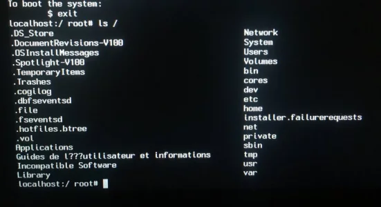

- le volume Macintosh HD a été remonté en lecture seule > et son Système démarré en mode minimaliste (aucun service de l'OS n'est initialisé). La session est une session de terminal en mode texte. Le clavier logique est toujours QWERTY par défaut.​
Passe la commande qui doit s'afficher à l'écran ainsi :
ls /
  • et que tu tapes ainsi :
ls =
  • la commande liste les objets de 1er rang (fichiers ou dossiers) du volume Macintosh HD remonté en lecture seule
Poste une photo de l'écran montrant l'affichage retourné.
Tous les dossiers-Système sont affichés (dont Users = Utilisateurs qui contient ton dossier de compte avec tes données).

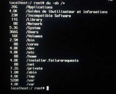

- passe encore la commande qui doit s'afficher ainsi :​
du -sh /*
du )sh =⇧!
  • l'astérique * se tape par la combinaison de touches maj ! (comme si tu voulais en fait saisir le chiffre 8 sur un clavier normalement en AZERTY)
  • la commande mesure (en Gi = gibibytes : base 2) => les dossiers de 1er rang du volume. Elle est lente par défaut > et affiche graduellement les résultats (si elle fonctionne). Attends le retour de l'invite de commande : localhost:/ root# en signal de fin
Poste l'affichage retourné. C'est la commande-test. Si elle est capable de mesurer les dossiers > un clonage est possible depuis la session du Single User.
Oui : c'est bon. On voit qu'il y a 366 Gi = 393 Go de fichiers dans Users. En tout : 410 Gi = 440 Go à cloner.

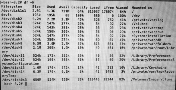

df -H
  • et poste le tableau de l'occupation des volumes montés. Il arrive qu'une "cure de Single User" permette le remontage en lecture seule de Macintosh HD pour la session de secours...

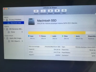

- vérifie (au cas où...) dans l'Utilitaire de disque : le volume Macintosh HD n'est pas monté (affiché en noir) ?​
Je ne suis pas sûr, le fait que le bouton « démonter » soit en noir signifie que le volume est monté ?
Il est indiqué --> Point de montage: /Volumes/MacIntosh SSD. Le volume est donc actuellement monté => ce qui va éviter de recourir à la procédure sophistiquée du clonage en Single User > pour effectuer un clonage standard dans le terminal de la session de secours.
- attention ! ne démonte surtout pas le volume. Ne fais pas de S.O.S. dessus. Ne redémarre pas. Ne gâche pas ta chance - en résumé.​
Passe la commande :
df -H
  • qui mesure l'occupation de tous les volumes montés
Poste le tableau => il montrera si MacIntosh SSD est monté.

On a bien la confirmation, il est monté !
