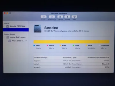

- lance l'Utilitaire de disque => est-ce que tu peux sélectionner la partition disk0s2 > et avec le menu "Effacer" la reformater ?​
Pardon erreur.

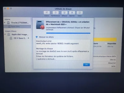

Je peux selectionner la partition disk0s2 (nommée Sans titre) et cliquer sur le bouton Effacer. A ce moment une fenêtre s’ouvre et demande à choisir un Nom (par défaut CRUCIAL 525Go) et un Format (6 choix).
Alors choisis : nom = MacIntosh SSD & format = Mac OS étendu (journalisé) -->
- est-ce que le reformatage s'effectue ?​
L’opération a échoué.
Je dois bien sélectionner la partition "Sans titre" et pas le DD "Crucial_CT525..." ?
Oui : c'est bien la partition qu'il convient de sélectionner. Même échec que pour la commande du terminal.

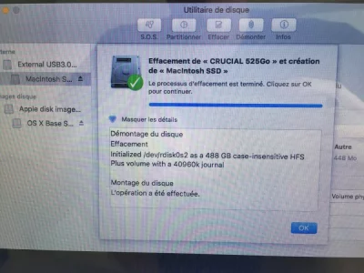

J’ai pu retirer mon HDD du MacBook et le brancher en USB.
Et dans cette configuration, j’ai réussi à formater le HDD à partir de l’Utilitaire de disque.
C'est donc un problème de nappe SATA à changer ?
D’un point de vue software, il ne me reste plus qu’à réinstaller MacOS puis utiliser l’assistant de migration pour récupérer mes fichiers ?
Oui à tes 2 points -->
- nappe SATA à changer (regarde sur le site MacWay une nappe correspondant spécifiquement à ton modèle de Mac et à son année).​
- et effectivement : réinstaller l'OS à destination du volume reformaté > puis récupérer les données du clone via l'Assistant de migration en fin d'installation.​

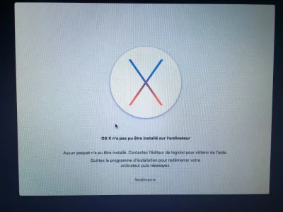

Bon, la réinstallation de l’OS ne fonctionne pas, le même message d’erreur apparaît à chaque fois :(
    97,4 KB · Affichages: 148
Quel est ton disposif actuel ? -->
- tu as à la fois le DDE de Clone et le HDD du Mac dans un boîtier => branchés en parallèle en USB ?​
