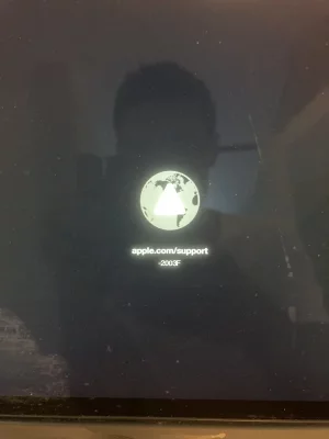

Excuse-moi pour les délais de réponse mais pour l’instant le redémarrage avec cmd + R a abouti (2 fois, après une longue attente), au logo planète avec un panneau danger (triangle) intégré et en-dessous : Apple.com/support
Et en dessous : -2003F
En réessayant avec alt + cmd + R ça fonctionne.
la version de macOS proposée est Catalina.

Tous les volumes du Conteneur apfs interne ont l'air invalides --> que tu ne puisses pas démarrer sur l'OS de secours du disque (mais par internet => ce qui télécharge en RAM un OS de secours).
