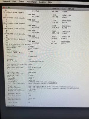

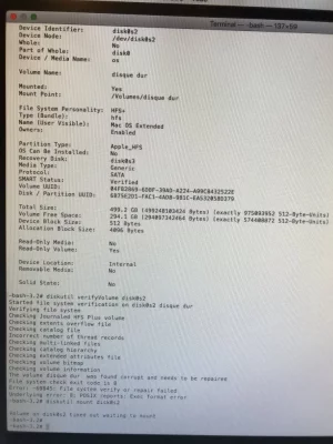

Bon ! - le bilan est tout fait -->
  • cette ligne du 1er tableau :
       Read-Only Volume:         Yes
    révèle que le volume Macintosh HD est verrouillé au montage en mode "lecture seule" (au lieu de "lecture & écriture"). Il est donc irréparable et non réinstallable.
  • cette ligne du 2è tableau :
    File system check exit code is 8
    montre que la raison du verrouillage au montage du volume Macintosh HD en "lecture seule" > consiste en une corruption (= erreurs graves) du système de fichiers jhfs+ - lequel est la structure logique génératrice du volume.
Passe la commande :
diskutil mount disk0s2
  • la commande instruit le remontage du volume Macintosh HD sur sa partition
=> quel est l'affichage retourné ?

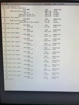

Ton DDE ne doit pas être paramétré comme il faut et ne doit pas avoir un volume intitulé Clone.
- le DDE branché au Mac > repasse une commande :​
diskutil list
  • et poste le tableau des disques => que je voie la configuration du DDE.
