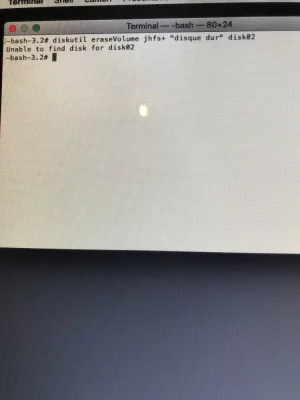

diskutil eraseVolume jhfs+ "disque dur" disk0s2
Je me demande justement si les composants de la réinstallation d'El Capitan sont bien disponibles sur le serveur Apple de récupération.
- bon : 2è « r » = reformatage. Passe la commande :Bloc de code:diskutil eraseVolume jhfs+ "disque dur" disk0s2
- ("disque dur" avec les "") qui reformate disque dur
Pardon je me suis tromper dans la commande je poste le retour

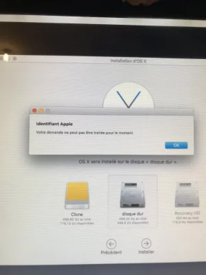

J'ai lancer l'installation je tape mon mot de passe et mon identifiant App Store pour valider l'installation mais sa ne fonctionne pas mon mp ne passe pas je suis pourtant sur que c'est celui là le lien de réinitialisation ne fonctionne pasLa seconde fois a été la bonne : volume disque dur bien reformaté.

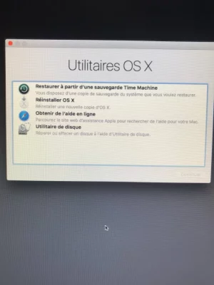

- quitte le terminal et lance l'option : "Réinstaller OS X" => en choisissant disque dur comme destination lorsque cela te sera proposé
Confirme si le téléchargement des composants de la réinstallation d'El Capitan (= 3è « r ») se lance bien ou si tu as un message d'erreur. Si le téléchargement commence => je pourrais te passer le petit tuto pour la finalisation de l'installation (récupération = 4è « r »).

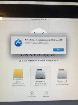

J'ai réussi à taper mon mot de passe et j'ai ce messageJ'ai lancer l'installation je tape mon mot de passe et mon identifiant App Store pour valider l'installation mais sa ne fonctionne pas mon mp ne passe pas je suis pourtant sur que c'est celui là le lien de réinitialisation ne fonctionne pas Voir la pièce jointe 193791
À mince non je n'est pas d'autre Mac je n'est que mon disque dur externeBon : comme je le pressentais => les composants de la réinstallation d'El Capitan ne sont pas disponibles sur le serveur Apple de récupération. Sympa non ? quand on a besoin de réinstaller cet OS à partir d'une session de récupération...

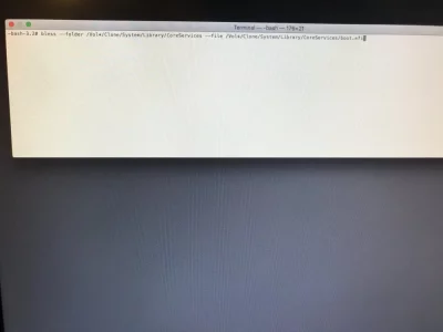

bless --folder /Vol*/Clone/System/Library/CoreServices --file /Vol*/Clone/System/Library/CoreServices/boot.efi
On va tenter de rendre le volume Clone démarrable alors.
- voici la 1ère commande à passer :Bloc de code:bless --folder /Vol*/Clone/System/Library/CoreServices --file /Vol*/Clone/System/Library/CoreServices/boot.efi
- pour te faciliter la saisie > étire d'abord en largeur la fenêtre du terminal => afin de saisir la commande sur une seule ligne. Va bien jusqu'au boot.efi final. Tu peux poster une photo de la commande saisie avant exécution si tu veux que que la vérifie
- la commande inscrit un chemin de démarrage sur l'en-tête du volume Clone > pointant au démarreur boot.efi de l'OS cloné. Elle passe en mode muet (retour direct de -bash-3.2#) si elle passe
Est-ce que ça a été le cas ?
OuiCommande bien saisie : exécute-la et confirme si tu obtiens directement -bash-3.2# sans message supplémentaire.
