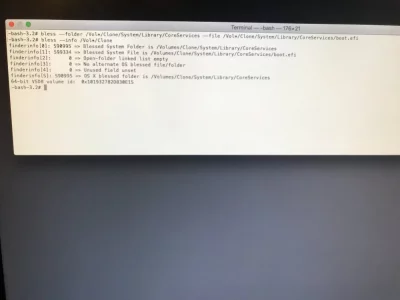

Bien. Passe la commande informative :
bless --info /Vol*/Clone
  • qui affiche le chemin de démarrage actif de Clone
Poste le retour => qu'on vérifie si un chemin de démarrage valide existe bien pour ce volume.

Parfait : chemin de démarrage valide. Passe la dernière commande :
kextcache -u /Vol*/Clone
  • la commande met-à-jour le cache de démarrage-Système prelinkedkernel > chargé par le lanceur boot.efi au démarrage
As-tu obtenu un retour de la commande ?

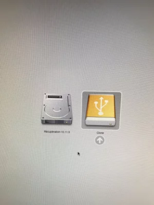

83A1AB3A-E736-4537-9E17-68DD5BE96168.jpeg83A1AB3A-E736-4537-9E17-68DD5BE96168.jpeg83A1AB3A-E736-4537-9E17-68DD5BE96168.jpeg
Pas de retour = commande validée. Alors tente ta chance ! -->
- quitte le terminal. Va à : Menu  > Disque de démarrage > sélectionne : Clone (qui doit être affiché suite à l'inscription du chemin de démarrage) > Redémarrer
=> tu n'auras qu'à dire si l'OS cloné s'est chargé et si tu as pu ouvrir une session-clone dans le volume externe (si oui : ne t'étonne pas de la lenteur de fonctionnement due à la connexion USB).

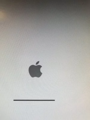

Désoler
Le chargement sur la pomme reste bloqué
C'était presque ça.
- éteins ton Mac de force (pression continue sur le bouton d'alimentation). Puis rallume-le en le laissant démarrer tout seul (une préférence de démarrage automatique a été inscrite en faveur de Clone) => est-ce que tu as pu ouvrir ta session ou toujours pas ?​

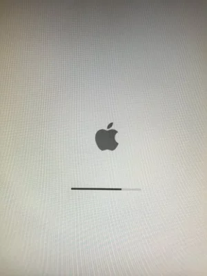

Bonjour j'ai essayer désespérément les manips mais sa ne fonctionne toujours pas il démarre et la barre de chargement et très lente mais rien ne ce passe.
    118 KB · Affichages: 113
D'accord : il faut abandonner l'option de démarrer ton clone pour débloquer ta situation.
