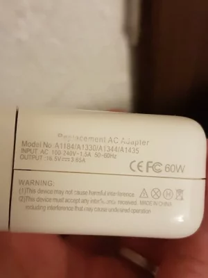

Voici le chargeur que j'ai
IRONHIDE49
23 Février 2020
2 231
328
Nantes
Déjà c'est pas du officiel Apple, pas super ça.
Par contre c'est la bonne puissance, si tu avais un 45W, ça aurais été pire.

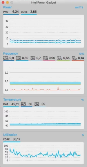

Oui sans batterie le MacBook Pro 2011 bride le CPU de mémoire à 800MHz ou 1GHz (je ne me rappel plus).
Il est possible de vérifier avec l'utilitaire "intel power gadget"
Edit: c'est 900MHz

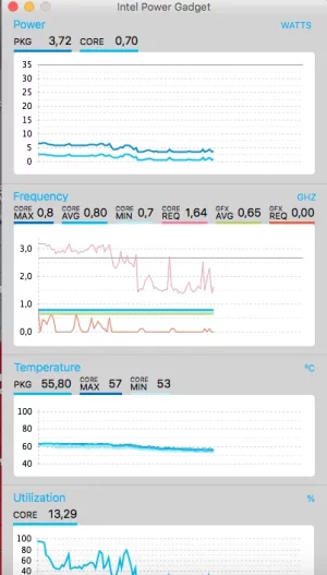

Lecreateurlol
29 Juin 2017
108
5
32
Ah d'accord C est donc pour ça que je le trouve vraiment médiocre enfin moins rapide que mon pc moisi sous Windows avec un HDD et 4GB de ram
Ma copine est vraiment déçu car tout le monde dit que mac C est super bien Et rapide
Et ben ai tester des super bien Et plus vieu er celui la il nous a carrément déçu.... malgré la configuration vieille mais bon qui n est quand même pas mal je trouve

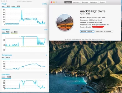

Tu l'a fait sur quel Mac ta capture d'écran ?
Parce que moi sur mon Mac book pro 2011, j'ai pas autant d'informations avec Intel power gadget.
IRONHIDE49
23 Février 2020
2 231
328
Nantes

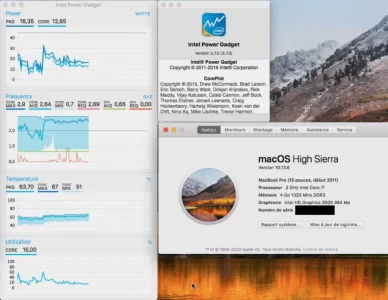

C'est bizzare, moi j'ai pas tout ça, je t'envoie ça dans 2min.
Ca donne ça, je suis sous Mojave actuellement mais sous High Sierra, ca fesait la même chose...

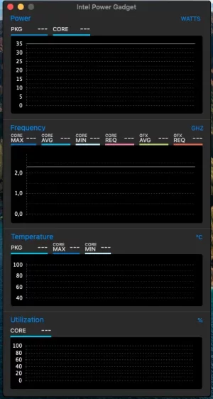

En regardant ta capture d'écran je me suis rendu compte que j'entait pas à jour, je l'est donc mis à jour mais maintenant j'ai ça, c'est un peu embêtant...

maxou56
14 Avril 2020
3 542
722
Lorient
Tu l'as mis à jour via l'app, ou tu as téléchargé la nouvelle version et installé celle-ci?
Je crois que chez moi la MAJ ne fonctionnait pas.
Il faut peut être autoriser l'extension de nouveau?
IRONHIDE49
23 Février 2020
2 231
328
Nantes
J'ai ré-téléchargé la nouvelle version.
Tu trouve ça où ton histoire d'extension ?
maxou56
14 Avril 2020
3 542
722
Lorient
Quand tu installes "Intel power gadget" (pour la première fois uniquement??) il faut accepter l'extension dans Préférence système > Sécurité et confidentialité > Général.
J'ai un doute, mais je crois qu'il faut aussi redémarrer??
L'extension s'appelle:
EnergyDriver :
Version : 3.7.0
Dernière modification : 14/01/2020 00:30
ID du paquet : com.intel.driver.EnergyDriver
Authentifié : Oui
Chargé : Oui
Obtenu de : Développeur identifié
Type : Intel
Architectures : x86_64
64 bits (Intel) : Oui
Emplacement : /Library/Extensions/EnergyDriver.kext
Version de kext : 3.7.0
Sinon peut-être désinstaller (avec le désinstalleur qui ce trouve dans le dossier "intel power gadget" du dossier applications) et réinstaller.
Je ne peut pas vraiment t'aider plus, chez moi ça fonctionne sur High Sierra, Mojave, Catalina...
IRONHIDE49
23 Février 2020
2 231
328
Nantes
Je l'est desinstallé, réinstallé, mais ça change rien, il ne m'a pas demandé non plus d'autorisation. Mais après un redémarrage, tout marchait, merci.
