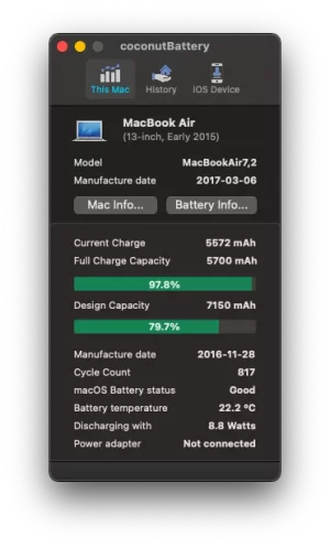

Bonjour Macomaniac,
Merci cela a bien fonctionné je n'ai rien perdu niveau batterie durant la vieille.
Par contre je trouve toujours que ma batterie se vide plus rapidement depuis le passage à Big Sur (je ne sais pas si c'est lié ou non). Par exemple activité du matin Borwsing + Sauvegarde Time Machine (durée Total 1h10cocc) j'ai perdu 22%. J'ai acheté mon portable en Avril 2017 (Refurbished MBA 2015), selon coconut Battery le nombre de cycles est de 816 ... Quelqu'un à une idée ou un conseil ?
FWI Coconut Battery :
Content pour toi !
- mais je ne saurais rien te dire quant à la consommation aggravée de batterie avec Big Sur.​
Bonjour Macomaniac,
Essaie la procédure suivante :
  • Fais un reset SMC et NVRAM
  • Charge ton Mac à fond
  • Mets un vidéo en boucle pour vider ta batterie (Mac déconnecter de son chargeur)
  • Quand la batterie est vide, charge to Mac à fond
  • Vérifie le résultat avec Coconut
... et poste ici le résultat.

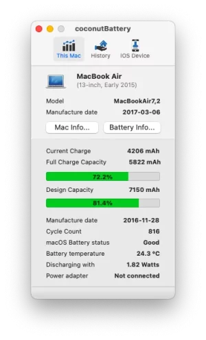

J'ai donc tout fait et voici les résultats. Je ne vois pas de changements, on verra à l'utilisation
Un petit changement involontaire quand même : tu as réduit ta batterie de 1,4% de plus en 24h :eek:
Réactions: nicolas 79
Aujourd'hui selon coconut battery je suis remonté à 82,8% de desgin capacity ...
Je sais que je ma batterie est vieille et a beaucoup de cycle du coup je ne suis pas étonné d'une autonomie inférieure à avant. Je suis juste étonné car j'ai l'impression qu'au passage de Big Sur l'autonomie a diminué. Apres c'est peut être qu'une impression, je en sais pas si d'autres personnes ont vu quelque chose de similaire ou non.
