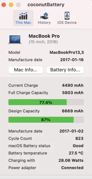

Télécharge le logiciel gratuit (si tu ne l'as pas déjà) : ☞coconutBattery 3☜ (clique le lien rouge). Lance-le > de manière à optenir un panneau d'informations sur l'état de la batterie.
- poste une capture de ce panneau.​
Ta batterie me paraît déjà marquer des signes d'usure mais je ne suis pas connaisseur dans ce domaine.

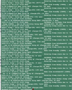

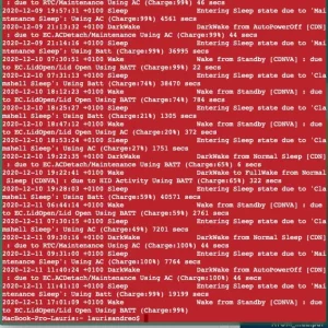

je te remercie
voila ce que ca donne

@ labonres
Tu as très souvent réouvert le couvercle du Mac non ? - ce qui embrouille le test.
- note : mots blancs sur fond rouge --> ce n'est pas très lisible (pour moi).​
J'appelle lisible du noir sur blanc --> ne fais pas de capture > mais poste le retour en copier-coller > en veillant à faire le coller dans un Bloc de code (c'est plus lisible !) par le procédé suivant -->
Je constate pas mal d'ouvertures de couvercle puis de fermetures. Peux-tu faire un test pendant la durée d'une nuit > la batterie à 100% au départ et le Mac sur batterie > sans aucune manipulation de couvercle pendant 6 H à 8 H ? Constater la charge de batterie après ce laps de temps > et afficher les logs de réveils / semi-reveils (dans un bloc de code donc) ?
ok mais il ne tiendras pas 6 a 8h ce n est pas grave ?
C'est à ce point ? -->
- alors fais un test pendant un laps de temps substantiel mais sans pousser la batterie à bout (4 H ? - 3 H ?). Veille simplement à ne jamais relever le couvercle (= déclencher un réveil) pendant ce laps de temps.​
