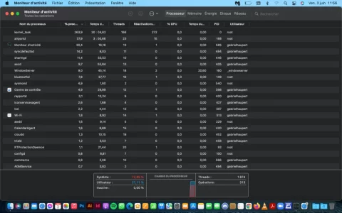

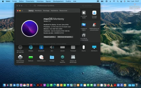

Et bien mon problème est le même que le sujet du forum, un MacBook très très lent et les ventilos qui tournent à fond, même à froid.
J’ai suivi ton conseil d’ouvrir Photos, mais les ventilos ont continué à tourner au max tout l’après-midi. Pour la caméra je ne sais pas trop, je m’en suis hyper rarement servi, je pense que la dernière fois c’était il y a 6 ou 7 mois.
La barrette SSD pourrait être à l’origine de ce problème ?

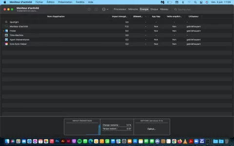

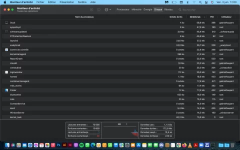

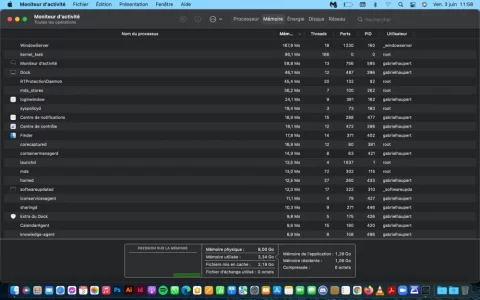

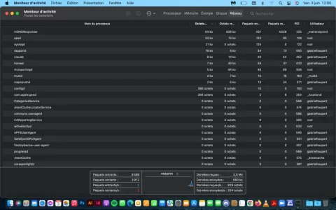

Tu peux faire des copies d'écran du Moniteur d'activité (tous les onglets, en présentation Toutes les opérations) ?
En effet, ça serait intéressant de voir les processus dans le Moniteur d'activité.
Tu peux lire cette explication d'Apple : https://support.apple.com/fr-fr/HT207359
En général si le Kernel_Task et les ventillateurs sont à fond, c'est qu'il y a un problème mécanique de refroidissement dans le Mac. Il faut ouvrir et inspecter, mais ce n'est pas donné à tout le monde.
