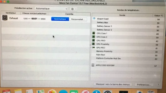

MacBook Air Macbook très lent et ventilateur tourne à fond
J’ai effacé le disque, donc logiquement il ne devait rien y avoir dessus
Effectivement, si tu n'as migré aucune données, tu as bien un OS propre. Et le Kernel tank qui s'emballe avec un OS propre n'est pas bon signe…

Mon Mac est très lent, la batterie ne charge pas et reste à 1% ou 0% et le ventilateur tourne au maximum mais j'arrive néanmoins à accéder a ma session.
J'ai essayer de réinitialiser le smc et le pram, sans succès. Je pense que c'est un problème de logiciel.
