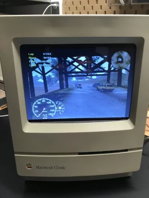

Macintosh Classic custom
Je suis toujours en projet de trouver un clavier pour mettre avec mon Classic Custom.
À l’intérieur j’ai le Mac Mini première génération.
Est-ce qu’il est possible de lui connecter un clavier en Bluetooth ?
Car j’aimerais lui mettre (première option) un clavier alu sans pavé numérique, il me semble qu’il existe en filaire mais difficile à trouver.
Seconde option, mettre un boîtier Wombat USB/ADB de BMOW afin de garder le look total Classic ;-)
En attendant hier, une petite partie de 4x4 Evolution dessus :

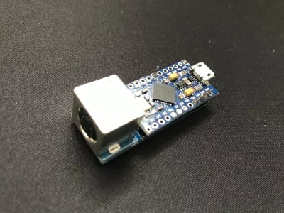

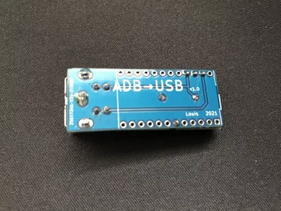

Voici l’adaptateur qui me permet de mettre un clavier et une souris en ADB sur le port USB du Mac Mini.
Ce qui me permet d’avoir tout le style du Macintosh Classic mais avec un Mac Mini a l’intérieur et un écran LCD.6CEECF45-558B-481D-B9BB-F076A11D3884.webp115D5C6D-0A3B-4C60-AB8A-126BF1AF8E8F.webp
Par contre, il faut que je trouve où le mettre de façon esthétique.
Ce qui me permet d’avoir tout le style du Macintosh Classic mais avec un Mac Mini a l’intérieur et un écran LCD.Voir la pièce jointe 227989Voir la pièce jointe 227991
Il va falloir que j’investisse dans une imprimante 3D ;-)
vue de loin, il s'agit d'un arduino nano avec un port ADB
C'est à peu près le cas, les adaptateurs TmK, c'est assez simple à faire et adapter.
