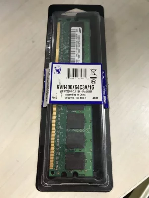

Dans les barrettes que j’ai récupéré, il y plusieurs comme celui-ci qui devrait aller sur le Mac Mini.
En plus elle sont toutes neuves.

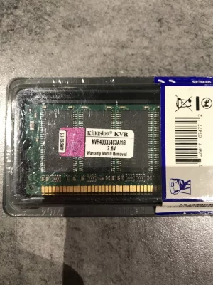

Vigilance entre ce qui est inscrit sur l'étiquette collée directement sur les puces de la barrette (512Mo - 4200U), et l'étiquette du couvercle (1Go - PC3200), ce n'est pas tout à fait la même chose...
C'est ce que j'allais dire ;-) s'ils font comme moi, qu'ils remettent des vieilles barrettes dans les boites quand ils font les upgrades...
Regardes bien les étiquettes sur les barrettes :cool:
Et là c'est de la DDR2 (PC2-4200) avec 240-pin, ça ira pas.

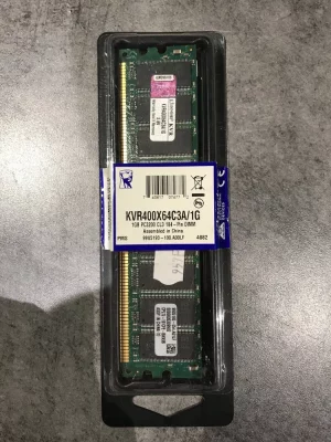

@gpbonneau celle-ci devrait être compatible avec le MacMini et elle fait 1 Go.
c'est une barrette DDR-400 184-pin (PC-3200) de 1Go, elle devrait fonctionner dans ton Mac Mini, comme une DDR-333.

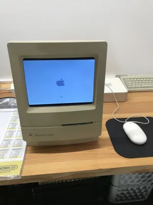

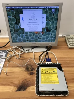

La barrette de 1 Go que j’ai récupéré fonctionne, le Mac Mini affiche bien 1 Go, il ne me reste plus qu’à migrer vers Mac OS X 10.5.69957EB5F-A803-4171-9286-00B10996683C.jpeg

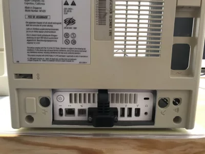

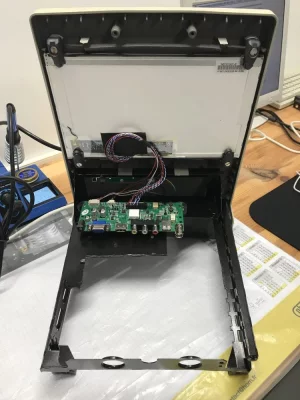

Côté lecteur, il va être à l’intérieur, je ne m’en servirai pas, si j’ai besoin, j’aurais une prise usb à l’arrière.
Au passage @gpbonneau, impeccable l’idée de la prise, je l’ai reçu hier, j’ai encore quelques ajustements à faire (une petite encoche pour pouvoir plus mettre le Mac Mini contre la coque).

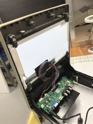

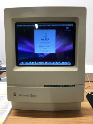

J’ai branché le Mac Mini à l’écran et c’est pas trop mal :
Par contre pour l’instant, en VGA ça fonctionne mais pas en HDMI :-(
