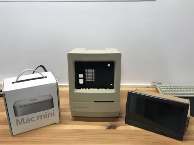

Voici un petit projet que j’avais en tête et maintenant j’ai quasiment tout les éléments pour le commencer, qui sont :
Un Mac Mini A1103 (première génération)
La coque d’un Classic

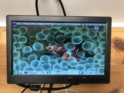

Un écran lcd 10,1 pouces

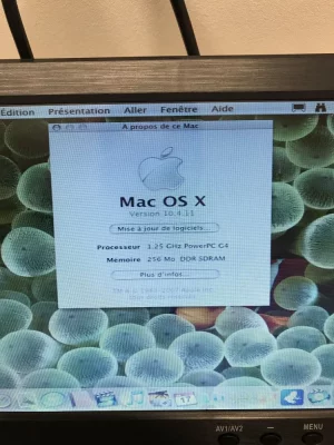

Le Mac Mini va déjà recevoir une mise à jour car il est actuellement sous Mac OS X 10.4.11 et je vais le mettre en 10.5.6
La prochaine étape sera ensuite de démonter l’écran afin de l’adapter sur la façade du Classic.
Affaire à suivre...

Moi, je vois déjà venir un problème : d'après la photo, la largeur de la dalle de l'écran me semble déjà largement supérieure à la largeur hors tout du Classic, donc, pour la faire entrer dedans, je me demande bien comment tu comptes faire ? :siffle:
Quand tu as la dalle seul, ça passe, il faut un peu tailler des morceaux de plastiques côté intérieur de la façade.
Sur cette vidéo, on voit comment faire :
https://youtu.be/nguN392TH-g
Il faut juste faire ça proprement, sinon ça passe.

Il y a un lien pour avoir le fichier solide du cadre qu’il font en impression 3D, je l’ai ouvert avec SolidWorks, impeccable.
A mon travail nous avons un imprimante 3D (elle est ancienne et je crois qu’elle ne fonctionne plus de trop), après je vais voir dans mon réseau professionnel pour la faire imprimer en 3D, sinon j’ai peu être une autre solution en tête.

J’ai voulu passer le Mac Mini en Mac OS X 10.5.8 mais celui-ci ne possède pas assez de mémoire (256 Mo) pour l’installation.
c'est un G4, donc de la PC 2700 ou 3200, je regarde dans mon stock de vieilles barrettes si je ne peux pas te dépanner et je reviens te le dire ici.
EDIT : par contre, MacTracker n'est pas très clair sur le sujet : c'est de la Dimm ou de la So-Dimm ?
EDIT bis : Bon, je dois pouvoir t'aider, je peux te proposer les barrettes suivantes :
En Dimm : 2 barrette de PC 3200 : 1 de 512 Mo et 1 de 1 Go (Là, si c'est de la Dimm, je te passerais les deux, je suis à peu près sûr de la 512, mais pas de l'autre)
En Sodimm : 1 barrette de 512 Mo de PC 2700
Je te remercie !
C’est le modèle 1,25 GHz, dans MacTracker c’est le tout premier modèle.

Comment se fait-il que l'affichage est quand même sacrément déformé/étiré en longueur ?:meh:

Ça ne me dit pas si c'est de la Dimm ou de la So-Dimm. Bon, je vais regarder dans la doc Apple.
EDIT : bon, à priori, c'est de la DIMM, je vais donc t'envoyer les deux barrettes. J'emballe, je pèse et je te passe un MP en début de semaine au plus tard.
Réactions: woz86
Je remercie.
Dans MacTracker il y avait ceci :
Memory Slots: 1 - 184-pin PC-2700 DDR333 SDRAM (PC-3200 supported; however it will run at only 333 MHz)
