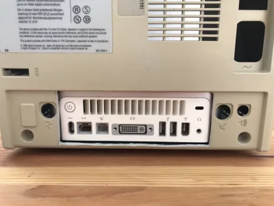

La suite,

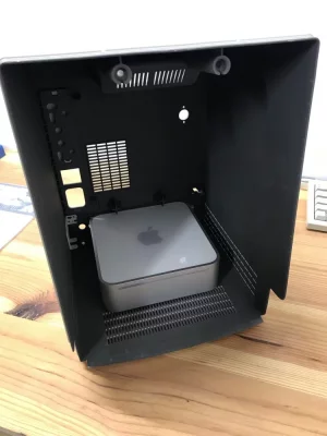

Le châssis a reçu de la découpe, car les Mac Mini première génération sont plus haut que les versions suivantes Unibody.
Je voulais le mettre dans un support sous le châssis, mais en fait il va être posé dans la coque et j’ai découpé le châssis afin de pouvoir fermer le tout.
Il est actuellement en train de sécher, je lui ai remis une couche de peinture suite à la découpe.

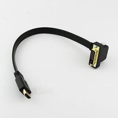

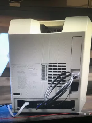

La video via la prise DVI doit retourner à l'intérieur pour aller vers l'écran LCD et sa prise HDMI.
Avec une prise DVI à angle droit et un câble plat, ça devrait passer juste au dessus du MacMini sans avoir besoin de modifier l'ouverture (ou à peine), et avec une prise HDMI à l'autre bout ça serait top :) pas de câble à l'arrière qui fait une boucle pour retourner à l'intérieur.
Un câble comme ça :
Réactions: woz86

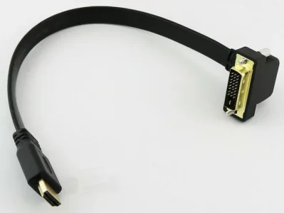

Ou ça sur la baie, avec une prise mâle HDMI qui ira directement dans ta carte video... ?
C'est du made in china, peut-être un peu long comme délai...
Et c'est peut-être un peu court, et la prise HDMI va t'obliger à retourner ta carte video.
Le tien est peut-être plus pratique, avec un câble HDMI M/M court, qui sera à l'intérieur du Mac, pas visible (et qui facilitera le démontage ;-).
Je viens de commander le modèle avec la prise HDMI femelle sur Amazon, je l’aurais la semaine prochaine.
Et avec l’écran, j’avais eu un câble M/M HDMI, ça sera plus simple en cas de démontage et l’ensemble fera plus esthétique ;-)

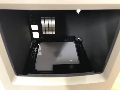

Voici le Mac Mini dans la coque :
Ensuite avec la façade (sans l’écran) et le châssis modifié :
