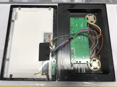

Je passe à l’étape de la mise en place de l’écran sur le Classic.

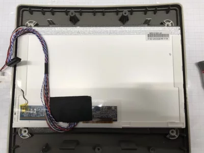

Avec en premier lieu, le démontage de la dalle de sa coque :
5B51AE3D-A78A-4CCC-A451-30C92CD21284.jpeg7B77E2E4-825B-4560-8E28-4CA725C69E98.jpegEBFDEBCB-1075-4E3F-AB78-932F87B1A12D.jpeg

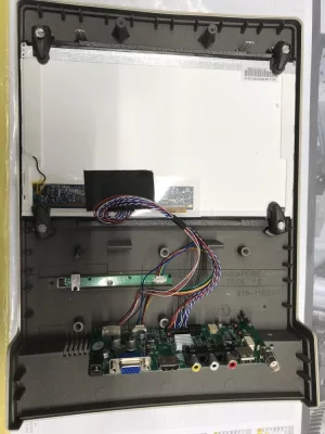

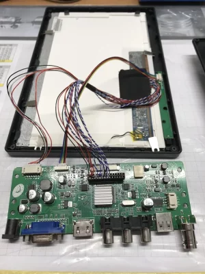

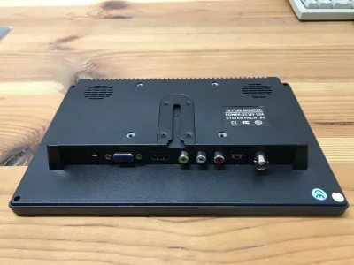

Je débranche toutes les fiches afin d’avoir la dalle seule :

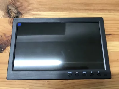

Apres l’écran c’est qualité chinoise, je l’ai payé une cinquantaine d’euros sur eBay avec les frais de port compris (un magasin chinois sur Paris), avec tout les câbles, télécommande...

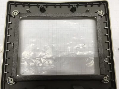

N’ayant pas de 3D afin de faire un cadre (pour l’instant), j’ai acheté du joint isolant chez Leroy afin d’en mettre la ou sera posé la dalle :
Pas trop mal, après niveau finition il y a mieux à faire.
Il n’y a plus qu’à le maintenir.

Comment se fait-il que l'affichage est quand même sacrément déformé/étiré en longueur ?:meh:
C'est un écran 16/9 ou 16/10, faudrait le forcer à l'affichage en 4/3, avec des bandes noires sur les cotés, pour que ça soit bien cadré dans la façade du Classic.
Réactions: woz86 et IRONHIDE49

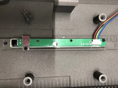

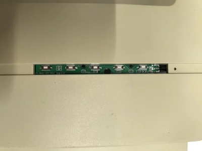

Mise en place des boutons de réglages :
Il me manque des brides afin de maintenir l’écran, il faut que je récupère cela à mon travail demain.

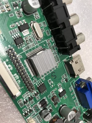

Après sur l’écran, on voit la qualité chinoise.
Quand je l’ai démonté, à l’intérieur, il manquait une vis du support des boutons de commandes et on voit comment est monter le petit radiateur non centré.
Je n’ai pas trop regardé comment bien le régler, il faudrait que je trouve le bon réglage pour si possible l’afficher en 4/3.
Après l’écran c’est qualité chinoise.

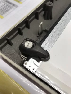

Bon ce soir, j’ai pris un peu de temps pour mettre l’écran sur la façade du Classic, ce qui donne ceci :
J’ai fixé la dalle à l’aide de brides de serrage :
Je dois juste rajouter des petits ressorts sous les brides et ça va le faire.
J’attends le châssis que @gpbonneau m’a envoyé (merci d’avance), sur lequel je vais fixé la carte mère de l’écran et mettre le Mac Mini.

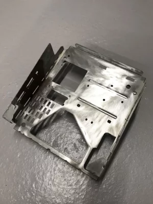

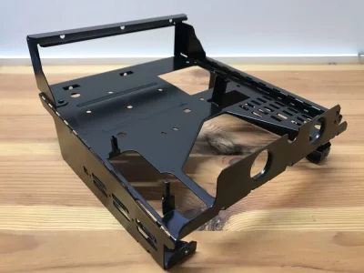

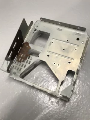

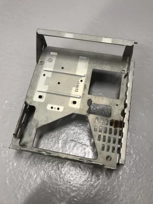

J’ai reçu le châssis de @gpbonneau.
Je lui ai donné un bon coup de nettoyage avant de le peindre vu qu’une pile a sans doute couler à son origine.

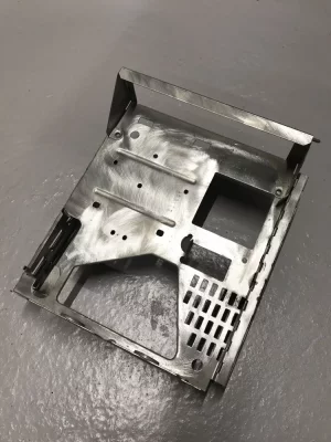

Avant :
Après :
Il n’y a plus qu’à le peindre.
À suivre...
Impeccable, mais j'aurais attendu d'y faire les modifications nécessaires pour fixer le Mac Mini et la platine du LCD avant de le peindre... ça a au moins le mérite d'être bien plus propre et tu peux toujours en remettre une couche à la fin.
Pour le LCD (vu la prise d'antenne, c'est une petite TV) regardes dans les réglages via l'OSD, tu devrais pouvoir changer le format de l'image de 16/9 en 4/3.

De toute façon, il va falloir que je trouve le moyen de fixer le Mac Mini sous le châssis car les prises de celui-ci vont être au niveau des emplacements des prises du Classic.
Je vais réfléchir à faire un support par exemple, à voir.

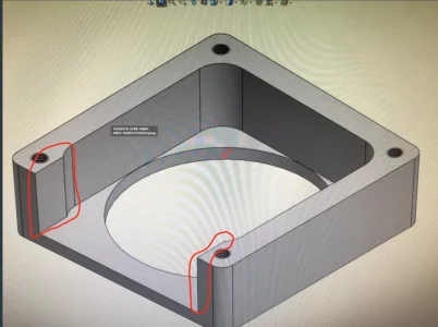

Un petit 3D fait vite fait pour un support du Mac Mini que je pourrais fixer sous le châssis avec des vis.
Réactions: peyret
Ha oui, pas mal, tu peux éventuellement prévoir de laisser l'arrière du mac dispo afin de pourvoir l'enlever facilement. Supprime si tu veux ce que j'ai entouré en rouge, ça pourras permettre de sortir juste en le coulissant, ce qui être pratique.
J'imagine que tu y a déja pensé cependant.
C’est un croquis vite fait, il faut que j’étudie cela de plus près.
Après sur la coque du Classic à l’arrière, je veux juste faire une ouverture pour les prises, je voudrais que ça reste esthétique.
